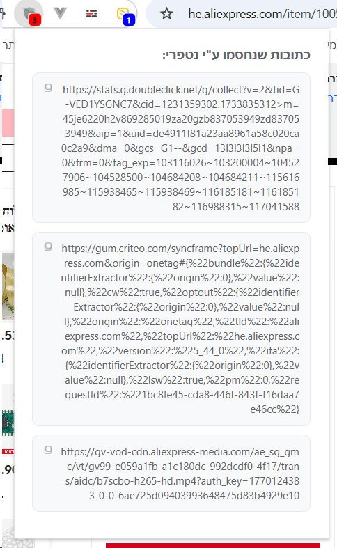

    יתכן ויש את זה כבר קיים, ואולי לא.
    אני מעלה מקווה שיהיה לתועלת, אולי נטפרי יבדקו את זה.
    הקוד נכתב על ידי AI
    בעקבות כך שהמשתמש הרגיל לא יודע להשתמש בקונסולה ולבדוק האם השגיאה האחרונה שלו הגיעה מנטפרי... או שישנה תקלה אחרת באתר.
    ג'מיני כתב לי קוד ל tampermonkey שמקפיץ הודעה בכל פעם שישנה שגיאה כל שהיא באתר שקשורה במידה כזו או אחרת לנטפרי.
    שימו לב כאשר יש דף חסימה של נטפרי התוסף לא מציג כלום (כי הדף של נטפרי נמצא מעל הכל)
    בהצלחה.
    אם מישהו יכול להפוך את זה לקוד כולל התקנה, אשמח.

      בעז"ה בגרסא הבאה, אני רוצה להוסיף אוטומטית את הכותרת וחלק מהטקסט לשליחה.
      אם אפשרי גם להקליט את התעבורה האחרונה יהיה מעולה.
      אם מישהו יודע מה כותבים בקישור אחרי הסימן שאלה, בשביל שיגדיר אוטומטית את הכותרות לנטפרי אני אשמח.
      תודה.
      כמו זה שיוצר אוטומטית תגית לאתר.
      https://netfree.link/app/#/tickets/new?u=https:%2F%2Fwww.google.com%2F&t=tag

              meir lamdan
              כתב נערך לאחרונה על ידי meir lamdan
              https://chromewebstore.google.com/detail/netfree-utils/mpfllfimaobahgejmblcdalhojkjfcnl

              • M meir lamdan
                ג מנותק
                ג מנותק
                גולם
                @meir-lamdan
                התמונת מסך שצירפת זה הכל פרסומת או קישורים שלא קשורים להאתר
                M תגובה 1 תגובה אחרונה
                • ג גולם
                  @meir-lamdan
                  M מנותק
                  M מנותק
                  meir lamdan
                  @גולם כתב בהמלצה | קוד לטרמונסקי לעדכון כאשר ישנה שגיאה הקשורה בנטפרי:
                  זה רשימה של כל הקישורים שאותו דף ספציפי ניסה לטעון אך נבלם ע"י נטפרי
