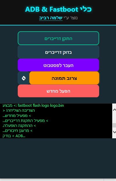

    אז נתחיל מה יש בתוכנה?
    • התקנת דרייברים מתוך התוכנה
    • בדיקת דרייברים
    • מעבר לפסטבוט
    • צריבת תמונת אתחול
    • והפעלה מחדש
    לתוכנה
    54974ce2-bde0-403b-8149-46ce9e569164-Shlomo_Tool_Setup.exe
    בגלל שאין יותר מדי כפתורים עשיתי את התוכנה הזאת בקטן על המסך ולא בגדול כמו מכשירוט
    צילו"מ של התוכנה

    איך מחליפים תמונה?
    צריך קובץ תמונה בשם logo.bin.
    יש מדריכים בפורום איך להכין אותו, אבל יש מכשירים (לדוגמה M36) שכבר יש להם קבצים מוכנים כאן קרדיט ל־@לדוד-משה-היתה.
    מורידים את הקובץ.
    לוחצים בתוכנה על “התקן דרייברים” (אם אין לכם), ואז עושים הפעלה מחדש למחשב.
    מפעילים ניפוי באגים ב USB למי שלא יודע יש הסבר קצר בספוילר.
    נעבור למכשיר, במכשיר ניכנס להגדרות ואז "אודות הטלפון" ושם נראה כפתור "מספר BOLID או משהו כזה (יש מכשירים כמו M36 שזה בכפתור "דגם) תלחצו עליו 7 פעמים עד שיהיה כתוב עכשיו אתה מפתח עכשיו נעבור בהגדרות ל"מערכת" וניראה שם כפתור חדש "אפשרויות מפתח" נכנס אליו ונגלול קצת עד שניראה כפתור ניפוי באגים ב USB נלחץ עליו
    לוחצים על “העבר לפסטבוט”, מחכים כמה שניות, ועל הנגן יופיע מסך שחור עם כיתוב באנגלית (Fastboot Mode).
    לוחצים על “העלה תמונה”, בוחרים את קובץ ה־logo.bin.
    הכפתור ישתנה ל“צרוב תמונה” – לוחצים ומחכים כמה שניות.
    כשהכיתוב על המסך משתנה, לוחצים על “הפעלה מחדש”.
    הנגן יעלה עם תמונת האתחול החדשה
    עכשיו לוחצים על כפתור העבר לפסטבוט מחכים כמה שניות ואמורים לראות בנגן מסך שחור עם כיתוב באנגלית מוד פסטבוט או משהו כזה.
    עכשיו לצריבה! לוחצים על העלה תמונה, נעלה את התמונה שהורדנו עכשיו הכפתור ישנה לצרוב תמונה, ונלחץ על צרוב מחכים כמה שניות עד שרואים שהמסך בנגן השתנה לכתוב אחר בענגלית עכשיו נלחץ על הפעלה מחדש והנגן יעלה עם התמונה החדשה!!!
