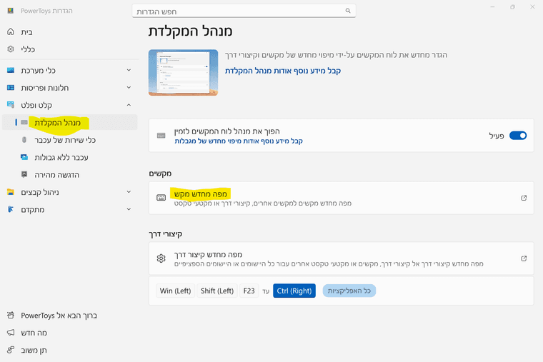

              • R REFAEL 2
                @מענין-לשמוע
                תוכנה בשם POWER TOYS של מייקרוסופט
                מענין לשמוע
                @REFAEL-2
                לא עזר לי, זה מנהל קיצורי דרך, אבל רק של שני מקשים ולא של מקש אחד.
                R תגובה 1 תגובה אחרונה

                  REFAEL 2
                  @מענין-לשמוע
                  יש גם מנהל מקשים
                  מ 2 תגובות תגובה אחרונה
                  • R REFAEL 2
                    @מענין-לשמוע
                    יש גם מנהל מקשים
                    מענין לשמוע
                    @REFAEL-2
                    אני יבדוק, תודה!
                    • R REFAEL 2
                      @מענין-לשמוע
                      יש גם מנהל מקשים
                      מענין לשמוע
                      @REFAEL-2
                      זה לא עוזר, כי אין אין להגדיר שם את מקשי קיצור הדרך....
