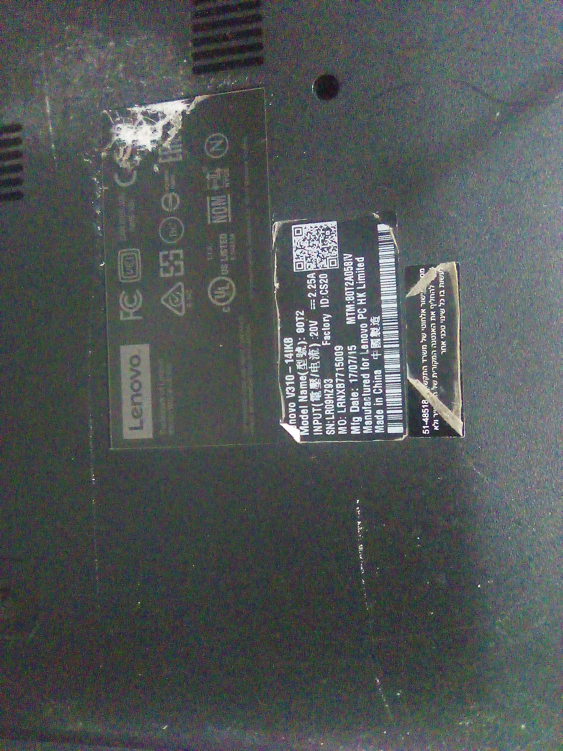

                                    @הדור-הבא מה דגם המחשב?
                                    אתה יכול פשוט לצלם את המדבקה שעל הגב

                                      • מתכנת חובבמ מתכנת חובב
