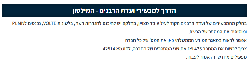

      @ישראל-142 הנה יש פה מדריך איך להוסיף תמיכה בדור 4 במכשיר הזה
