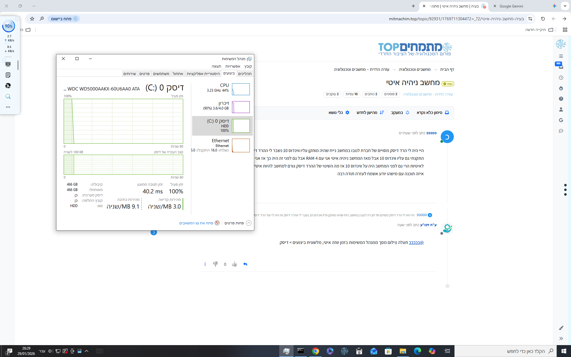

      @כככככ תעלה צילום מסך ממנהל המשימות בזמן שזה איטי, מלשונית ביצועים > דיסק

        @ע-ה-דכו-ע ![כיתוב בבעיות טעינה](fa58968a-e33c-4ab0-b489-68cf9f4a416a-image.png כתובת תמונה)

          @כככככ זה כונן לא הכי איכותי וגם רק 4 RAM

            @כככככ האם כל הזמן המנהל משימות מראה זמן פעיל 100 אחוז בכונן?

              @d.a1 כמעט

                @כככככ זה היה אחלה כונן לפני 15 שנה
                היום הוא נחשב מיושן ואיטי מאוד ובאופן כללי כונן שעובד כבר כל כך הרבה שנים מפתח בעיות עם הזמן נהיה איטי וגם בסיכון גבוה למות ולאבד את החומר שעליו
                חוץ מזה זיכרון הראם אכן נמוך מידי

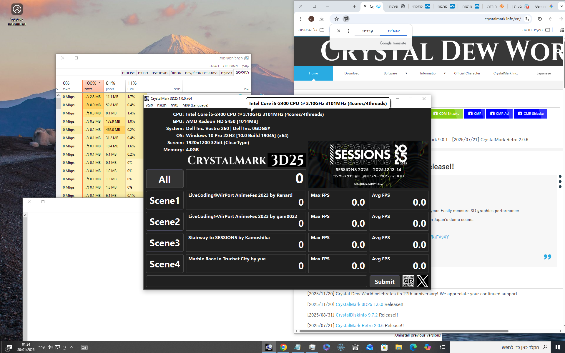

                                @כככככ התקנת קריסטל מארק, אתה צריך קריסטל CrystalDiskInfo9_7_2Ads.exe

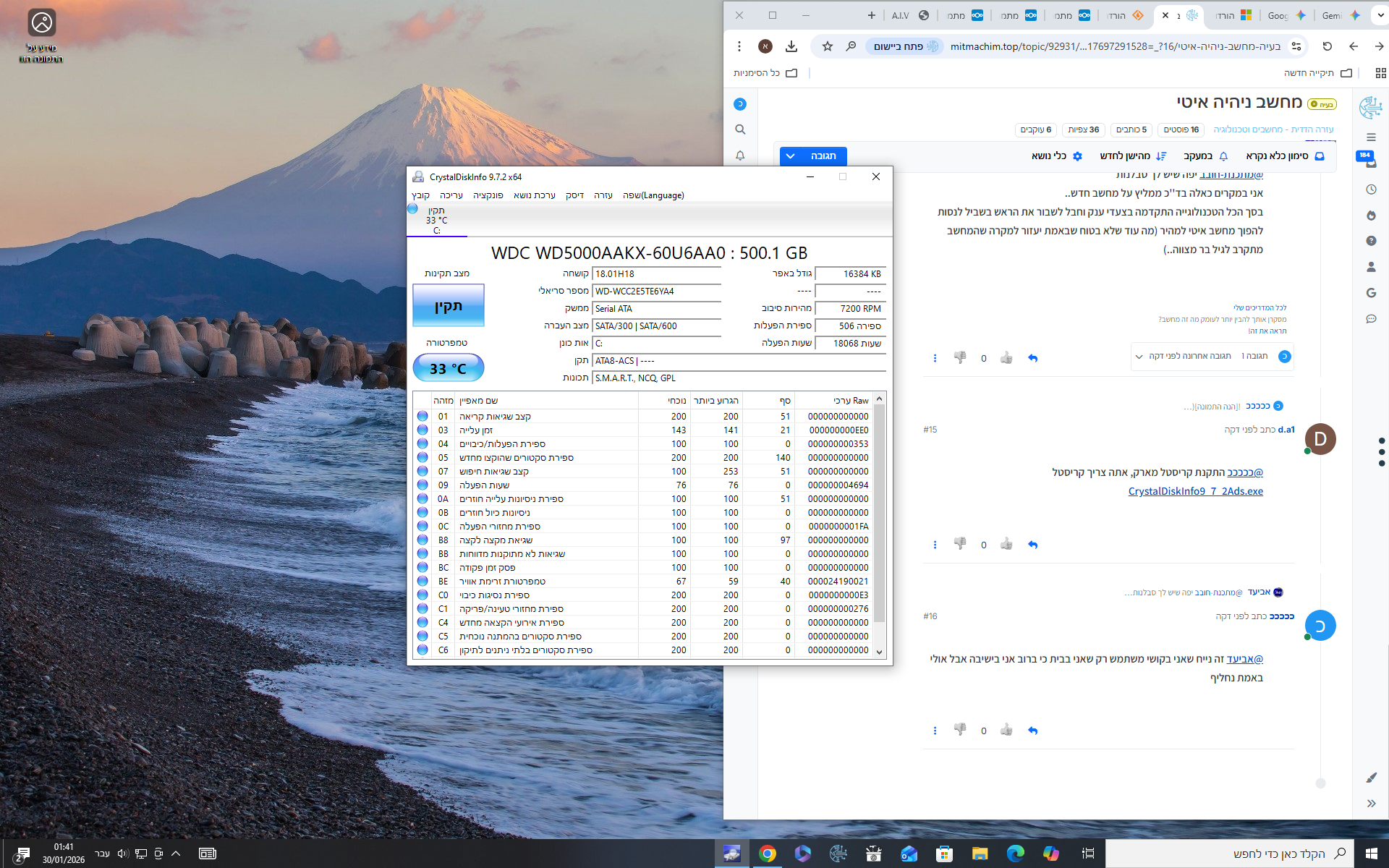

                                      7f768d1d-56d2-4175-bb4c-61d5f3365b40-image.png ??? @ע-ה-דכו-ע @d.a1

                                        @כככככ הכונן יחסית במצב טוב, הופעל 506 פעמים, 18,000 שעות עבודה זה סכום אך לא גדול מידיי. יש איזו בעייה ברמת התכנה שגורמת לו להיות 100 אחוז פעיל.
                                        יש פה סרטון (פתוח בנטפרי) עם פיתרון.
                                        לא ניסיתי!
                                        בקצרה
                                        הרעיון שלו זה להשבית שירות מסויים בServices, ולערוך בעורך הרישום.

                                          @כככככ הכונן בסדר יחסית לכונן זקן כל כך
                                          המחשב איטי כי זה כונן ישן ומסוג לא מהיר
                                          החלפת הכונן תפתור את הבעיה
