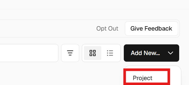

          1: לפרוס את זה בסביב האחרת כמו VERCEL שמצד אחד הוא יותר משתלם מבחינת הדומיין של האתר אבל מצד שני האתר יצטרך בדיקה בנטפרי ולא ייפתח מייד:
          תעלה את הקוד לגיטאהב ואז תכנס לכאן ותירשם עם גיטאהב
          אחרי שנרשמת תוסיף פרוייקט חדש
          דוגמא:
          ואז תבחר את ה-ריפו בגיטאהב שאליו העלית את הקוד של האתר ותלחץ על Deploy
          תחכה קצת ותקבל את הקישור לאתר

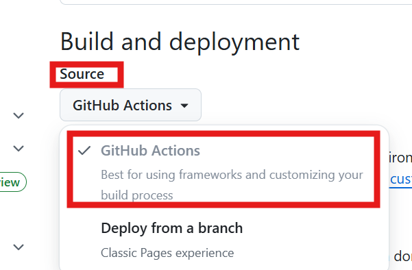

          תעלה את הקוד לגיטאהב ואז תכנס להגדרות (תלחץ על Settings)
          בתפריט שבצד תלחץ על Pages ושם תחת Source תבחר ב-GitHub Actions
          דוגמא:

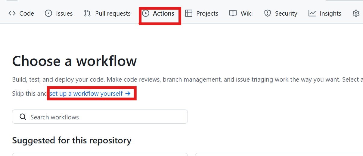

          אחר כך תכנס ל-Actions ותלחץ על Set up a workflow yourself
          דוגמא:
          ואז ייפתח לך ממשק של עריכת קוד אתה צריך להדביק שם קוד מסוים
          שיהווה סוג של הוראות לגיטאהב איך לפרוס את האתר שלך - אני יכול לכתוב כאן את הקוד שאני הכנסתי שם - אבל נראה לי שזה משתנה לפי האתר והקוד הספציפי שלך אז אולי כדאי שתעלה כאן את הקוד ומי שיותר מבין בזה
