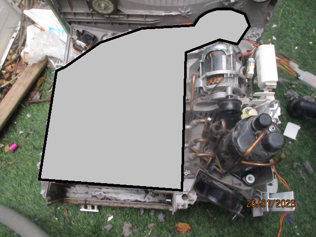

    והנה התמונה אחרי הפתיחה (צילמתי מהכיוון של הדלת של המייבש) :
    שכחתי לצלם לפני שפירקתי את המכסה, אז אני מוסיף תמונה שמבהירה מה היה מכוסה:

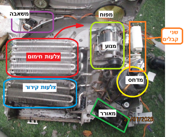

    כעת נסביר מה רואים בתמונה:
    את המפוח, המנוע המשאבה וקבל אחד אנו מכירים מכל מייבש קונדנסור.
    למדחס יש קבל נוסף שעומד לידו, במקרה של זנוסי – 18 מיקרו פאראד, ויש מאוורר לקרור אזור המדחס כדי שהמדחס יעבוד כראוי. במקרה של זנוסי המאוורר מתחיל לעבוד רק כאשר המדחס מתחמם.
    המדחס מקרר את סוללת הקירור ומחמם את סוללת החימום, בין סוללת הקירור לסוללת החימום עובר צינור שבו נמצא הצינור הקאפילארי המפורסם שהופך את הקירור לחימום (או להפך, תלוי בכיוון הדחיסה)
    כעת, איך עובר האויר במערכת?
    בתוף יש אויר לח, ברגע שהמפוח מתחיל להסתובב האויר הלח נשאב ועובר דרך המסננת שמתחת לדלת אל צלעות הקירור, צלעות הקירור מעבות אותו (המים נוזלים אל מתחת לצלעות הקירור שם יש תעלות שלוקחות את הנוזלים אל המשאבה) האויר ממשיך לצלעות החימום שם הוא מתחמם ומתייבש יותר ומשם בכיוון החץ האדום אל המפוח שזורק את האויר החם והיבש לתוך התוף וחוזר חלילה.
    עכשיו הבנתם גם למה אי אפשר במייבש הזה להוציא את המעבה החוצה, כי יש בתוך המעבה סוללה לקירור.

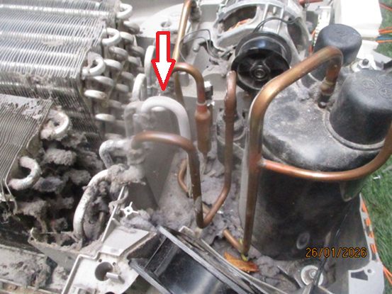

    כעת נעבור לתקלה שבגללה נזרק המייבש – כשהפעלתי את המייבש הצטבר קרח על צנרת הנחושת וצלעות החימום לא היו חמים כמעט.
    הצטברות הקרח לרוב מעידה על בריחת גז. מכאן הדרך קצרה לאשפה.
