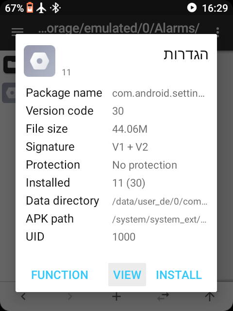

    קודם כל כדאי להעתיק את האפליקציה לאחסון הפנימי הרגיל שלכם
    ואז להתחיל לעבוד על האפליקציה

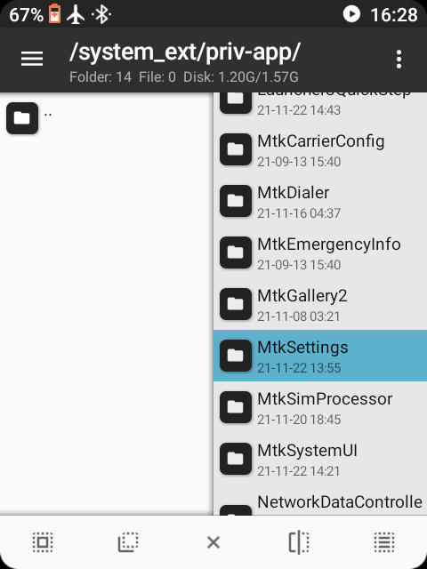

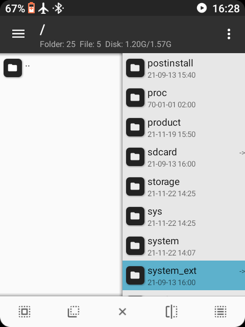

    נכנסים ל system_ext
    ואז נכנסים ל priv-app
    ואז ל MtkSettings
    וא תלחצו על view (או הצג)

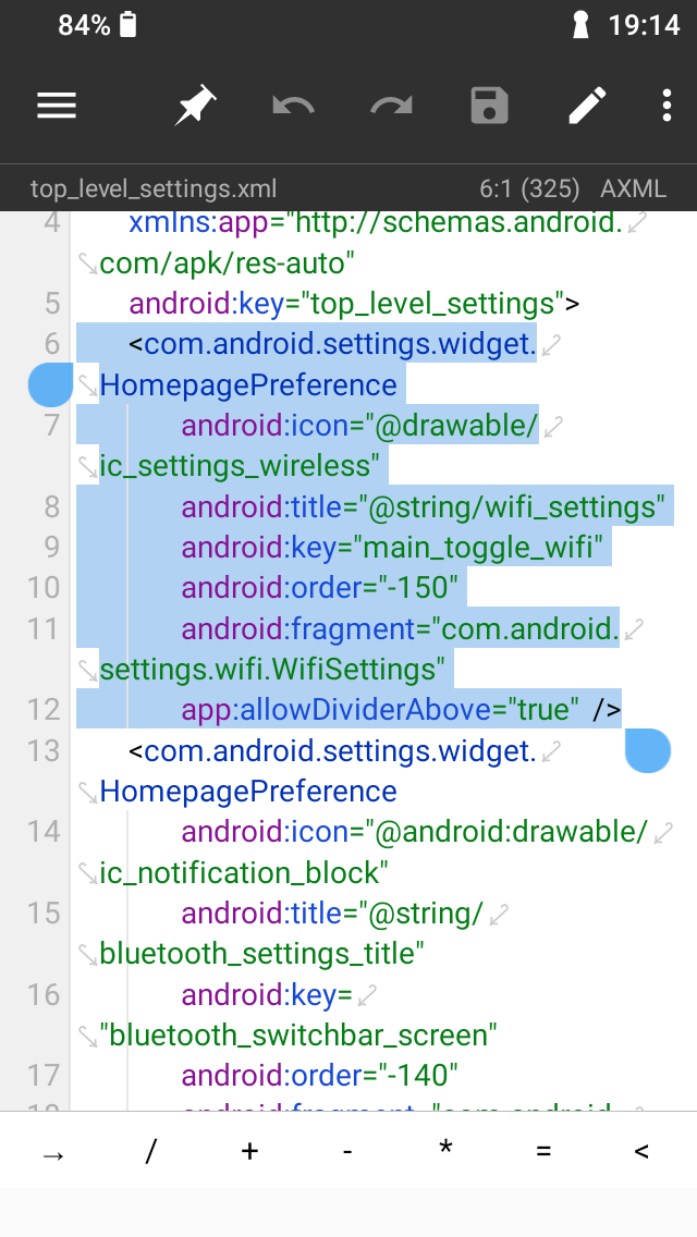

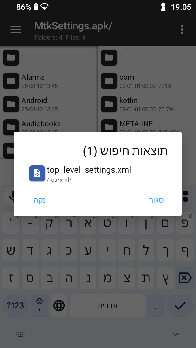

    ואז תלחצו על ה3 נקודות בצד ימין למעלה וכנסו לחיפוש תרשמו Top_Level_Settings
    תיכנס לקובץ < תבחרו דקומפילציה.
    ועכשיו תמחקו את השורות המסומנות - כמו בתמונה.
    קרדיט ל @נוחעם-fm על חלק מהתמונות
    תשמרו את השינויים,
    ובשופ"א אל תחתמו את האפליקציה.
