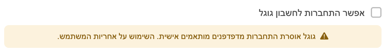

                              צדיק תמים
                              @מיישה כתב בלהורדה | אפליקציה לאתר הגזרה כולל אימות משתמש של גוגל:
                              @צדיק-תמים אגב ניסיתי גם עם התוכנה שלך, ובהתחלה לא עבד, אז הכנסתי לו אפשרות כניסה לכתובת של כניסה לחשבון גוגל ואז זה אמר משהו שזה אסור כי האפליקצייה לא מקורית...
                              1c091f15-8610-454a-9ce7-ec745a6166e8-CleanShot 2026-03-05 at 15.09.50@2x.png
                              מיישהמ תגובה 1 תגובה אחרונה

                                  @צדיק-תמים
                                  כמובן שסימנתי את זה, לא עזר...
                                  gmhhassimot@gmail.com
                                  • מיישהמ מיישה
                                    @צדיק-תמים
                                    צדיק תמיםצ מנותק
                                    צדיק תמיםצ מנותק
                                    צדיק תמים
                                    @מיישה מוזר, אחרים דיווחו שההתחברות עבדה להם
