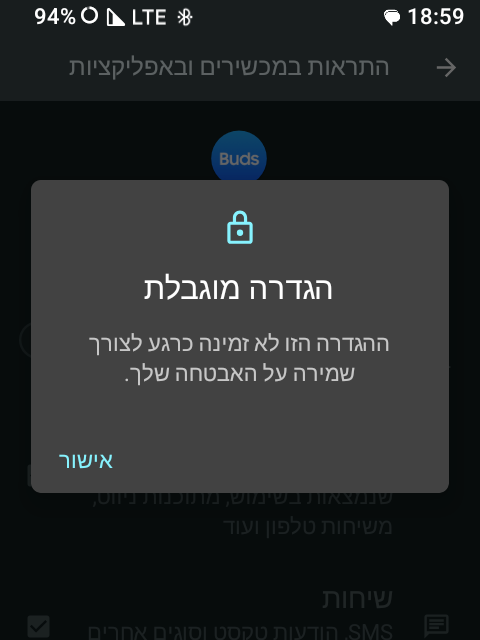

                        RearmostPant23
                        @נוחעם-FM @urielk אתה יודע למה זה ככה?
                        יש לי A Bloq אולי זה קשור?
                        • R RearmostPant23
                          נוחעם FMנ מחובר
                          נוחעם FMנ מחובר
                          @RearmostPant23 לא ניראלי שזה קשור לאבלוק
                          מה ניסית? לתת הרשאות להתראות?
                          תבדוק אם בפרטי אפליקציה יש שלוש נקודות ואפשר לתת שם הרשאה להרשאות מוגבלות.
