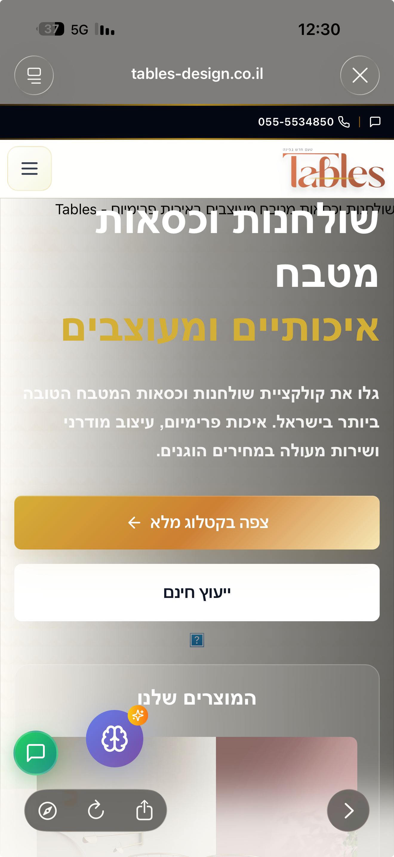

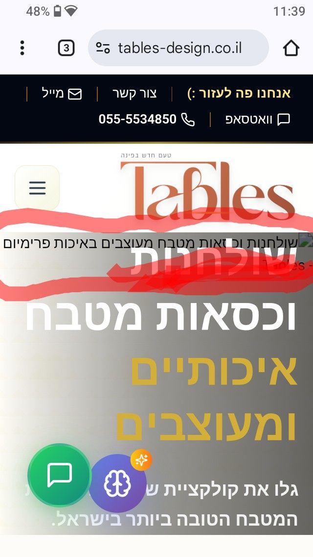

          @ספרא שמתי לב לבעיה קטנה
          אתה צריך לטפל ברספונסיביות הניידים קטנים (אני אישית משתמש בנגן בגודל 4 אינצ')
          מקווה שהבנתי למה אני מתכוון.

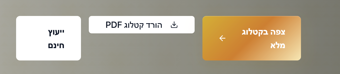

              זה סתם מופיע בתור כפתור למרות שזה לא שולח לשום מקום (אולי זה בכוונה ...)

                @מגנוס-קרלסן כתב בבקשה | ביקורת על אתר שבניתי:
                לא רק אצלך, גם אצלי באייפון…

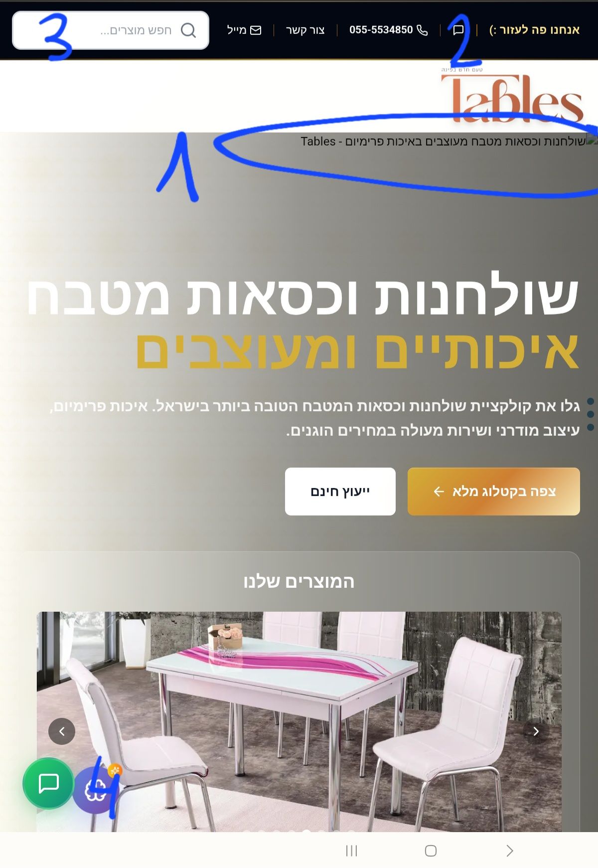

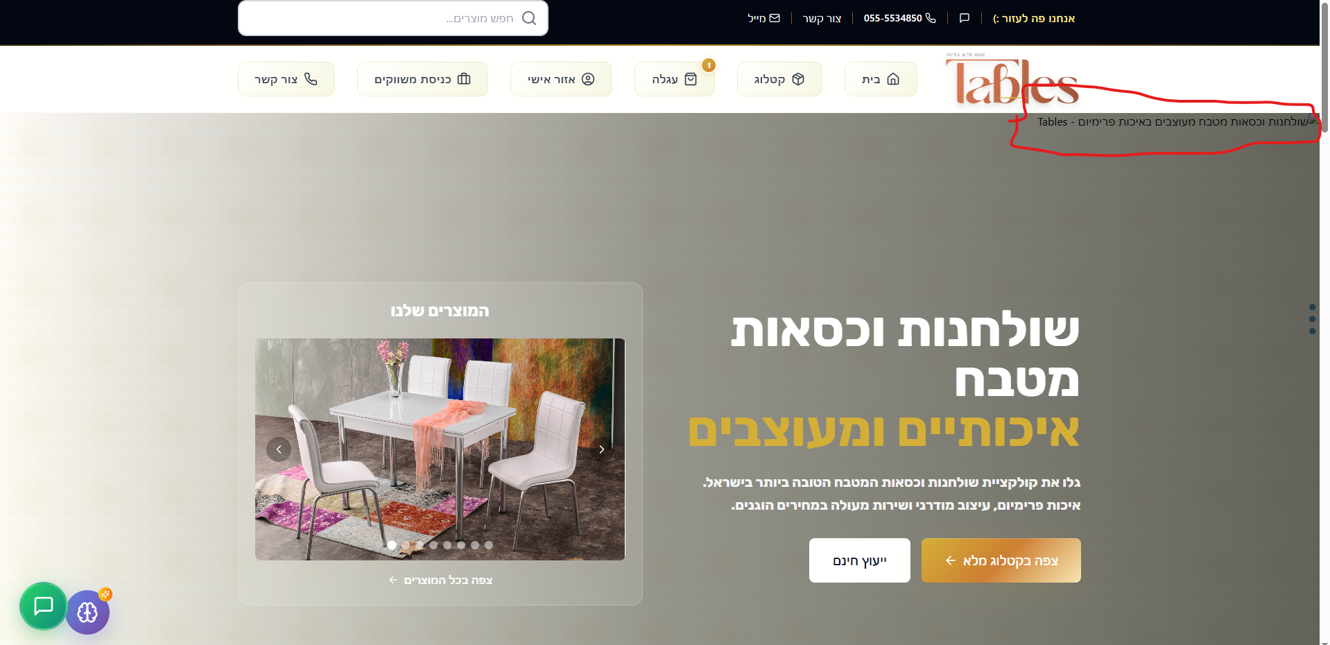

                  @ספרא העיצוב נראה נקי ויפה. חיצונית האתר בהחלט ברמה טובה ממש!!
                  לא עברתי על הכל אבל הסל עדיין לא פעיל כנראה, וגם לא ניתן למצוא אותו בנתיים...
                  כמה הערות קטנות בעמוד הבית מצב צילו''מ ממוספר.
                  1. התמונה לא מוצגת
                  2. להחליף לסמל וואצאפ. גם למטה.
                  3. החיפוש לא עבד לי וגם לא הציג הקלדה.
                  4. להרחיק את הסמלים הללו אחד מהשני, שיהיה ברור מהו העוזר ומהו צור קשר.
                  חשוב - התמונות נטענות מעט באיטיות, גם בדף מוצר. אולי יש מקום להקטין רזולוציה.
                  בסך הכללי נראה מרשים נאה ומזמין, בהחלט !!
                  בהצלחה!!
                    התמונה של הרקע באמת צריכה תיקון.
                    אצלי זה דווקא חלק אבל באמת כדאי להוריד משקל מהתמונות
                    תודה רבה!

                      @ספרא עדכון: יש את זה גם בלפטופ (מחשב)

                        @ספרא כתב בבקשה | ביקורת על אתר שבניתי:
                        לגבי הסל זה כאן
                        אין אצלי
                        אז כנראה גם בעיית הרספונסיביות. אני מטאבלט 11 אינצ'. וכל השורה הזו לא קיימת...

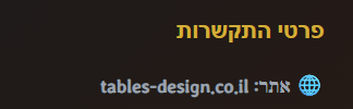

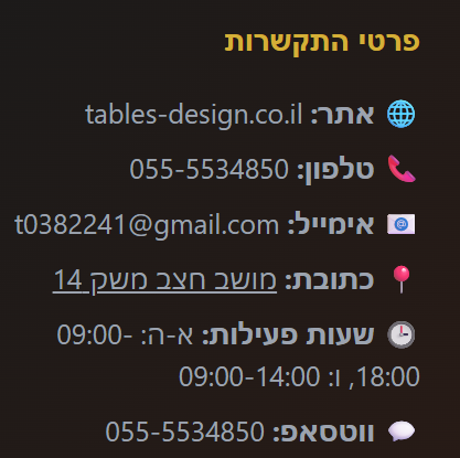

                          @ספרא
                          יפה מאוד.
                          זה נראה מעוצב עם base44 (אני אומר בתור מעלה כי יש להם עיצובים יפים)
                          בפרטי התקשורת למטה הייתי מחליף באייקונים יותר עדכניים!
                              שקיעות בלימוד
                              @yz522257
                              זה מעביר לדף הבית כשאתה במקום אחר

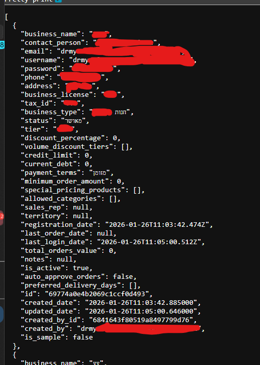

                                10110000
                                נראה יפה, אבטחה... אוי ויי....

                                  @10110000 תסביר לאנשים פשוטים כמוני

                                    10110000

                                        @ספרא יש עוד המון דברים ממש בעייתיים אבל לא הולך לפרסם פה

                                          מתכנת חובב
                                          @10110000 לא רק הבינה כשלה באבטחה גם המשתמשים
                                          עם סיסמאות כאלו לא פלא שהפיתוח לוקה בחסר
