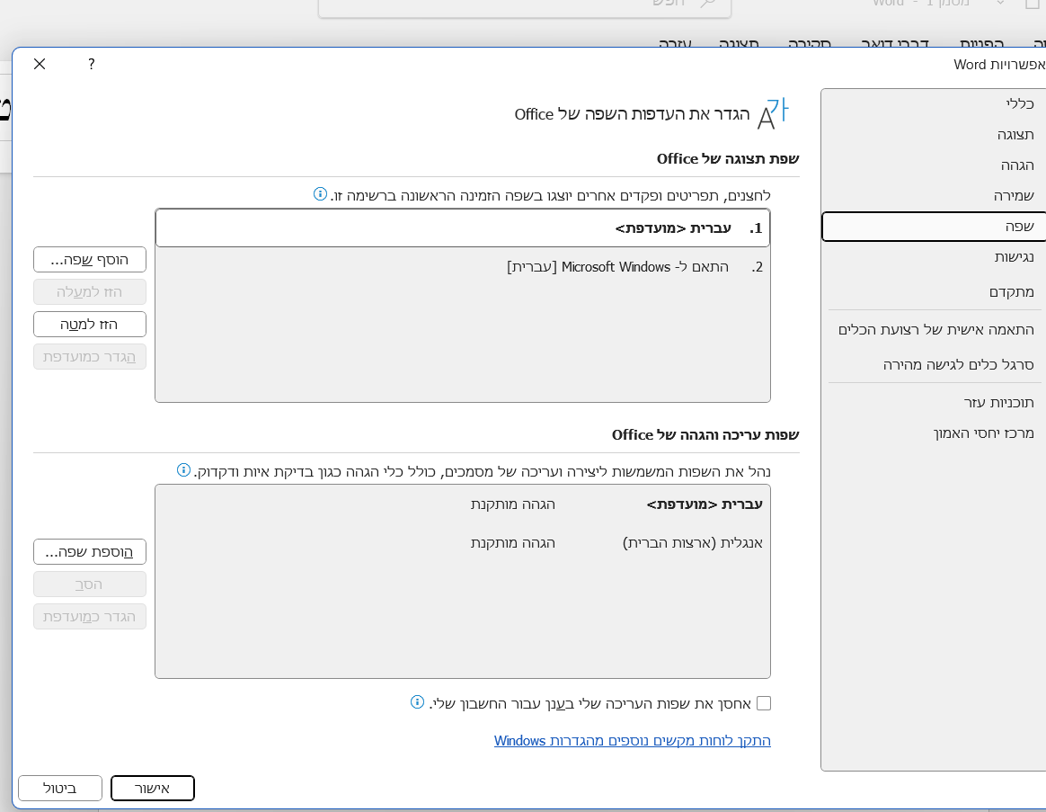

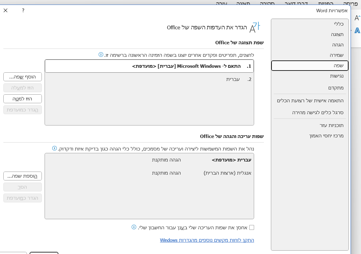

      @אום-אני-חומה כדי שתעלה צילום מסך של ההגדרות, ואיזו גרסה יש לך
      • W WD40
        אום אני חומה

          WD40
          @אום-אני-חומה ואיפה זה מופיע באנגלית, כשאתה כותב?
          • W WD40

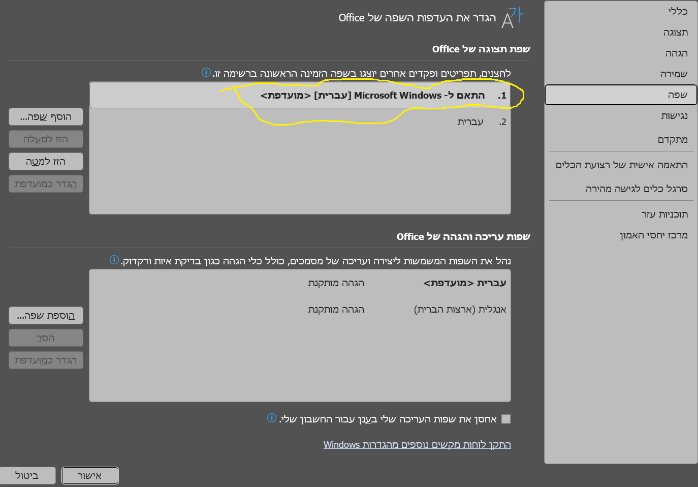

              WD40
              @אום-אני-חומה אצלי מופיע בצורה קצת שונה -
              • W WD40

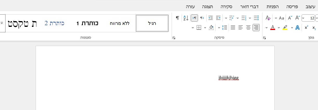

                    אום אני חומה
                    @WD40 7e03fe0a-87b6-4a5a-a69f-a4ca2c5b5d2b-image.png עדיין לא השתנה שוב על אנגלית
                    W תגובה 1 תגובה אחרונה
                    • א אום אני חומה

                          WD40
                          • W WD40

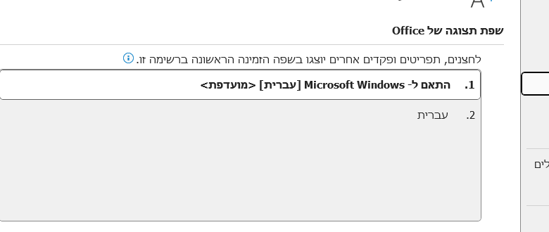

                              WD40
                              • א אום אני חומה סימן נושא זה כשאלה
                              • W WD40
                                אום אני חומה
                                @WD40 גם זה תקין אבל עדיין לא עוזר

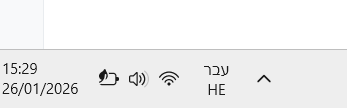

                                      בנימין מחשביםב מנותק
                                      בנימין מחשבים
                                      @אום-אני-חומה תביא צילום מסך של החלק השמאלי של שורת המשימות שלך
                                        אום אני חומה
                                        @בנימין-מחשבים של הוורד ?
                                        • א אום אני חומה
                                          בנימין מחשבים
                                          @אום-אני-חומה 🙄
                                          של שורת המשימות של המחשב שלך
                                          קיצר- תן צילום מסך של החלק הכי התחתון-שמאלי של המסך שלך
                                          א 2 תגובות תגובה אחרונה
