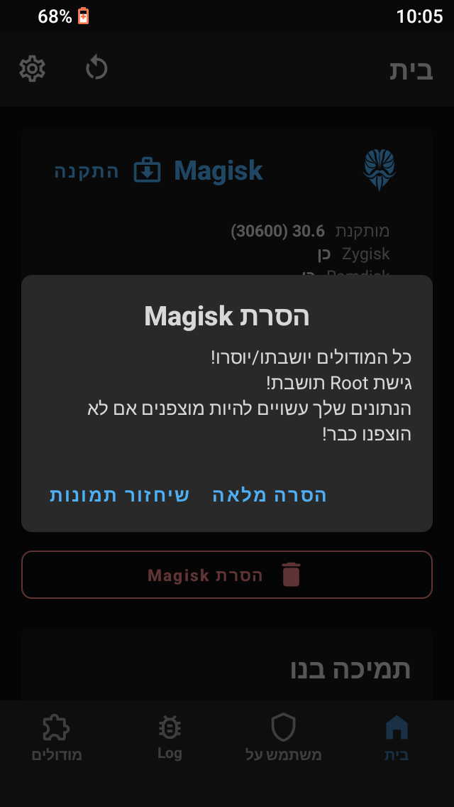

            @שניאור-שמח מה זה אומר?

                @נחלס-דון לא, תעשה את מה שאמרתי לך

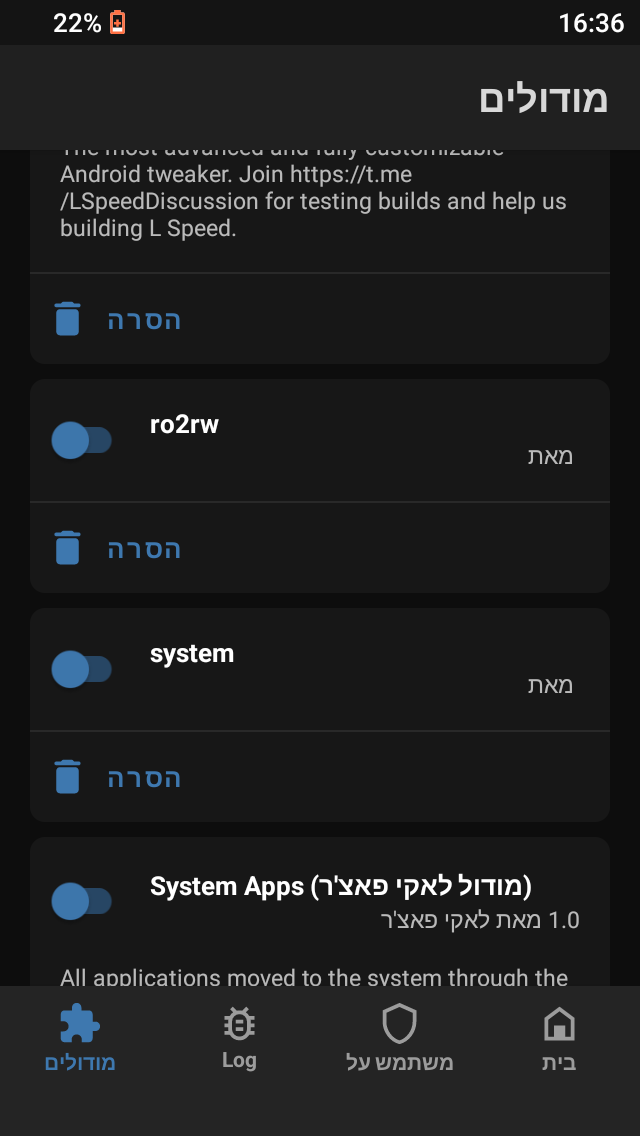

                  @שניאור-שמח עכשיו אני רואה שזה כן מופיע במודולים אבל זה לא עובד והתקיית שורש לו ריקה, זה יעבוד אם אני יעביר את זה לשם ידנית?Screenshot_20260127-163625.png
