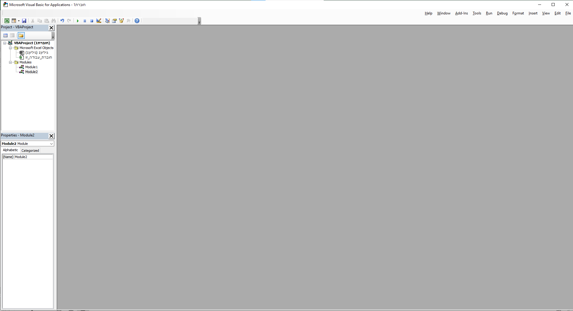

    הכרת Visual Basic וכליו
    זה ויז'ואל בייסיק נכנס אליו יפתח מסך כזה
    יש לנו שם הרבה אופציות אבל אנחנו נתמקד בפקודות עצמם ותבנית המאקרו

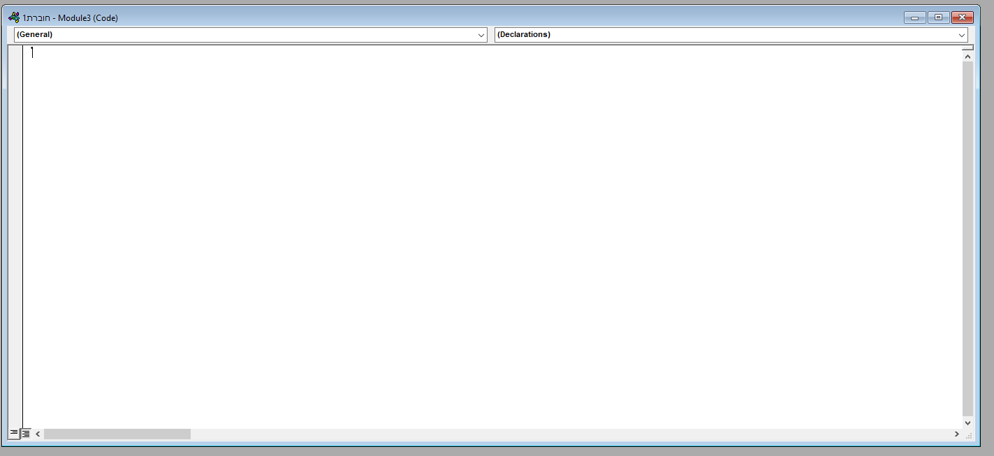

    כתיבת והרצת קוד מאקרו
    נלך לפינה הימנית העליונה לInsert ונבחר בModule
    יפתח לנו מסך כזה
    זה בעצם הממשק של כתיבת הקוד שלנו

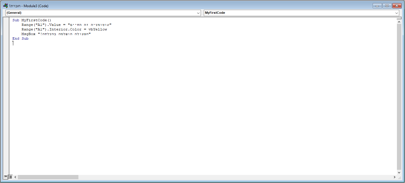

    נקח לדוגמא מאקרו כזה
    Sub MyFirstCode()
        בחרנו שם , עכשיו לפקודה
        Range("A1").Value = "אוטומציה זה החיים"
        Range("A1").Interior.Color = vbYellow
        MsgBox "הפעולה הושלמה בהצלחה!"
    End Sub
    מה כתוב כאן?
    קודם כל בחרנו מיקום⬇
    Range("A1") – אמרנו לאקסל לגשת לתא A1.
    אח"כ בחרנו פעולה⬇
    ואח"כ שינינו את הערך של התא⬇
    .Value – אמרנו לו לשנות את הערך (התוכן) שלו.
    .Interior.Color – אמרנו לו לגשת לצבע הפנימי שלו ולשנות אותו לצהוב (vbYellow).
    MsgBox – הקפצנו הודעה למסך בסיום.
    "הפעולה הושלמה בהצלחה"
    כך זה אמור להראות בממשק הקוד

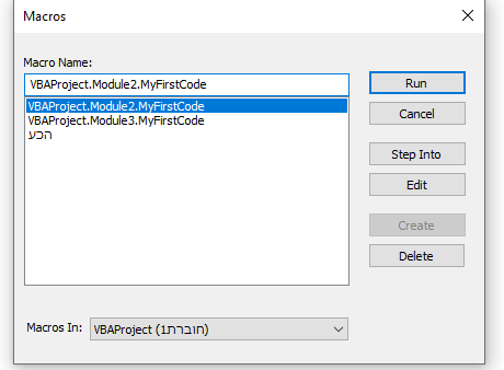

    נריץ את המאקרו בלחיצה על החץ למעלה
    יפתח לנו מסך כזה
    נלחץ על "RUN"

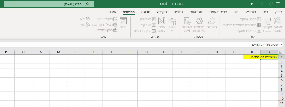

    וקיבלנו את התוצאה הזאת
    כמובן שעכשיו אנחנו יכולים לקחת את הפקודה הזאת ולשפר אותה ולהוסיף את התוכן הערך והמיקום מכאן השמיים הם הגבול
    אבל זה המבנה הבסיסי של הפקודה
