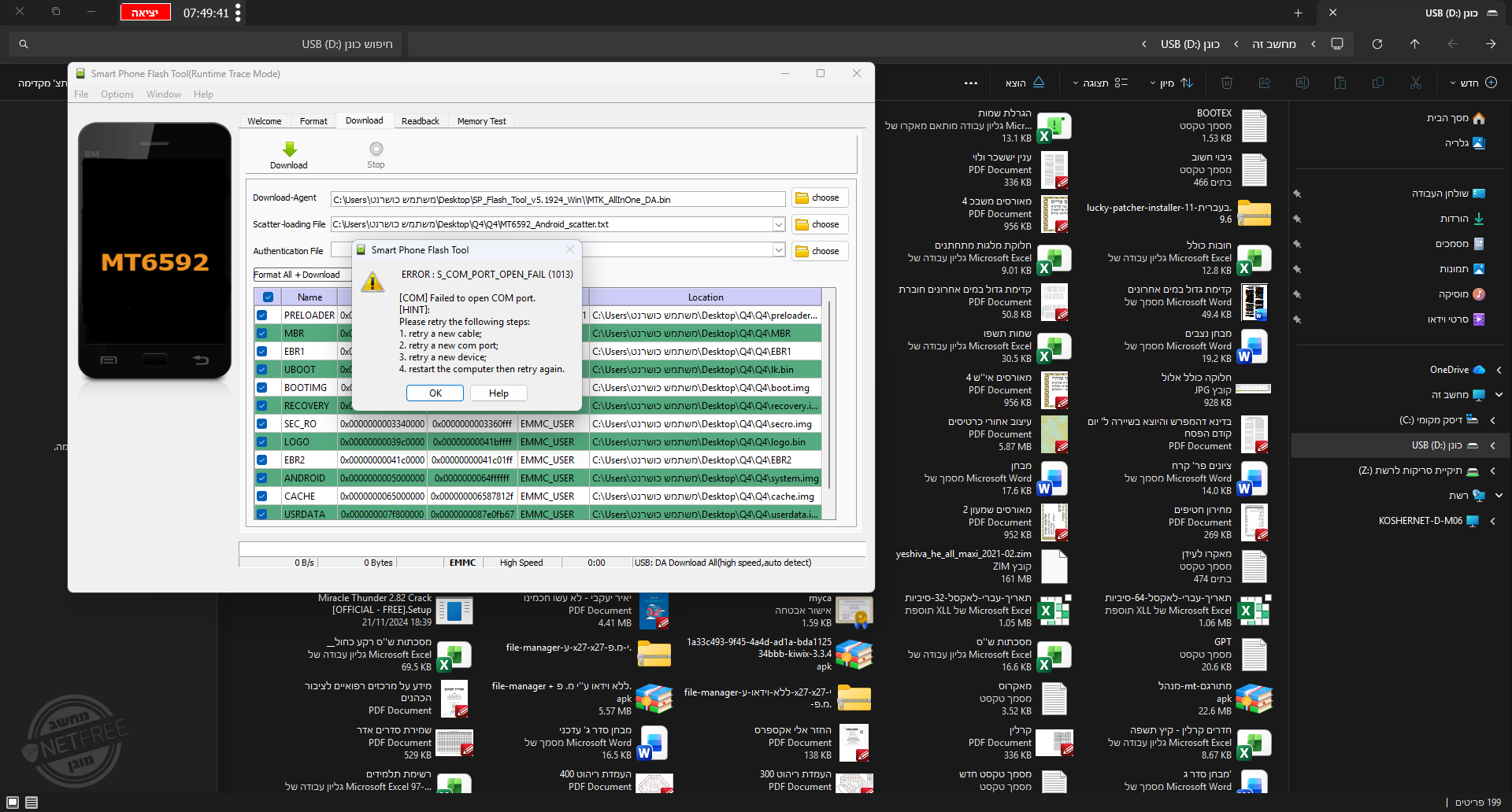

      @shishko שתבדוק כבל, דרייברים, להפעיל את המחשב מחדש..

        @הרב-של-השכונה תודה רבה!!!
        מה עושים שכשאני מנסה לצרוב הוא מתחיל ואז זה קופץ ולפעמים לפני ההתחלה?
        אני צורב M200 אולי מישהו יודע מה הבעיה?

          @shishko אין לי מושג בשגיאות אחרות השגיאה הזאת ספציפית זה מה שכתבתי כי נתקלתי בה הרבה פעמים..

            @הרב-של-השכונה השגיאה הזו קופצת כנראה בגלל בעיה בנגן

              @shishko זה כבר בעיה אחרת חכה למי שמבין בנגן הזה להדריך אותך אני רק תרגמתי את בקשתך..

                רק עכשיו אני רואה שחלק מהמחיצות לא מופיעות אף שהם קיימות בתקייה ומופיעות בסקאטר כמו system

                  @shishko יש מצב שצריך גירסא אחרת של sp
                  לגבי הסיסטם אם לא תצרוב אותו לא תראה שום שינוי בגירסא.

                    @נוחעם-FM מאיפה הגרסא הזאתי יכול להיות שזה בעיה בגרסה ואגב למה עשית פרמוט?

                          @SHN456456 אני רואה עכשיו שבסקאטר כתוב על סיסטם ששם המחיצה הוא אנדרואיד מישהו יודע אם ככה זה באנדרואיד 5?

                            @shishko מאנדרואיד 13 ומעלה אין מחיצה סיסטם אלא היא בתוך מחיצת סופר,
                            ולגבי הסקאטר צריך לערוך אותו,
                            יש לי מדריך על זה כאן
                            ואולי בקרוב אני יעלה מפת תקלות נפוצות בsp ופתרונן.

                              @נחלס-דון אנדרואיד 5 ושם המחיצה הוא android

                                  @shishko אני לא בקיא באנדרואיד נמוך וודאי שלא במחיצות שלהם, אבל אם יש לך קובץ מחיצה כזו וזה לא מופיע הסקאטר, או שמופיע בסקאטר אבל אין לך אותה בקובץ, אז אתה אמור לערוך את הסקאטר, אפשר ידנית אבל זה מאוד מסובך וכל טעות הכי קטנה משבשת את זה, ולכן העלתי מדריך די פשוט לעשות את זה בקלות...
                                  מקווה שהבנתי נכון את הבעייה שלך...
