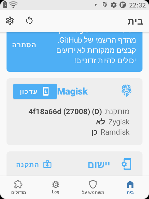

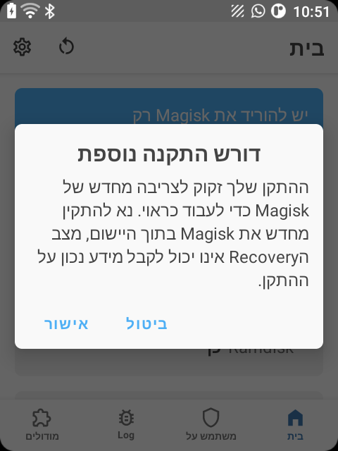

  • O orel1543
    @נוחעם-FM עשיתי פקטורי ריסט לטלפון, עכשיו עשיתי עדכון למגיקס וזה נותן לי התקנה ישירה, מה שלא נתן לי בגרסה הקודמת
    נוחעם FMנ מנותק
    נוחעם FMנ מנותק
    #54
    @orel1543 תעלה תמונה מהמסך הראשי במג'יסק.
    שיראו הכל.

    • נוחעם FMנ נוחעם FM
      @orel1543 לא, איך פירמטת ולמה?
      יכול להיות שלחצת במג'יסק על הסרת מג'יסק?

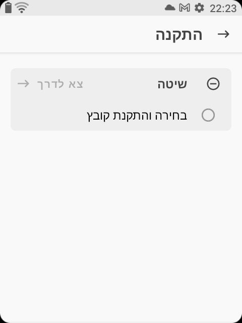

      orel1543
      #55
      • O orel1543
        נוחעם FMנ מנותק
        נוחעם FMנ מנותק
        #56
        @orel1543 מכיר, למה?
        הפעלת שלוחות בVoLTE

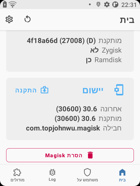

          orel1543
          #57
          @נוחעם-FM Screenshot_20260124-223158.png זה מעכשיו
            O מנותק
            O מנותק

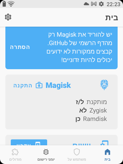

            orel1543
            #58
            • O orel1543
              נוחעם FMנ מנותק
              נוחעם FMנ מנותק
              #59
              @orel1543 אתה צרבת בוט מוזר.
              לא יודע מאיפה היה לך את ה27 ההוא
              וכנראה לכן כשהתקנת 27 רגיל הוא לא זיהה אותו.
              יש לך רוט.
              לגבי הרשאות כתיבה, תבדוק עם סייר רוט.

                  #61
                  @orel1543 ?
                  יש רוט! אולי הרשאות כתיבה אין.
                  הפעלת שלוחות בVoLTE

                      #63
                      @orel1543 אם אין אז כמו שכתבתי לך
                      כתב בעזרה | מנסה לצרוב רוט על F21 וזה נתקע ב sp flash tool:
                      במידה ועדיין לא יהיו הרשאות כתיבה
                      תצטרך לעשות את המדריך הזה
                      הפעלת שלוחות בVoLTE
                      O תגובה 1 תגובה אחרונה

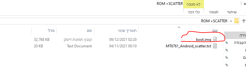

                        orel1543
                        #64
                        @נוחעם-FM תודה רבה אחי, עכשיו יש לי עוד בעיה, אין לי סאונד בטלפון , ולפני האיפוס היה סאונד

                          #65
                          @orel1543 אתה בטוח שלפני האיפוס היה סאונד?
                          תנסה לצרוב את הבוט המקורי שהיה בפלאפון.
                          צרבת גם סופר או רק בוט?
