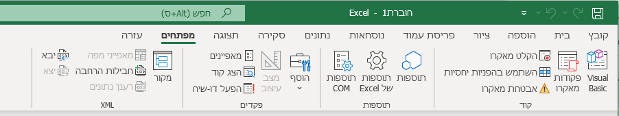

    1: הוספת כרטיסיית "מפתחים"

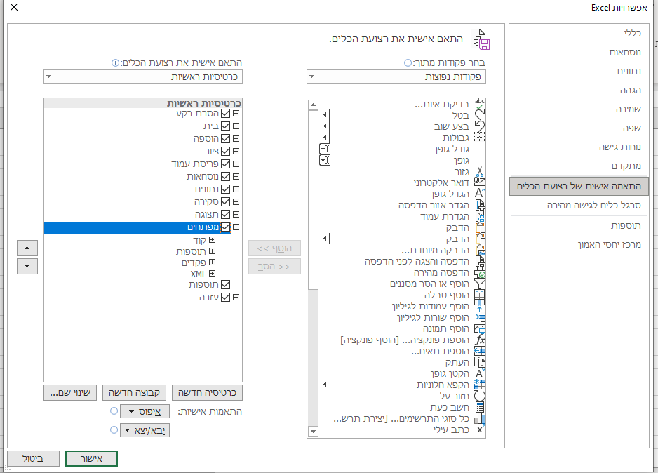

    לחצו לחיצה ימנית על מקום כלשהו ברצועת הכלים למעלה.
    בחרו ב-"התאמה אישית של רצועת הכלים"
    בצד שמאל סמנו ב-V את התיבה "מפתחים" (Developer).
    לחצו על אישור. כעת תראו כרטיסייה חדשה בתפריט

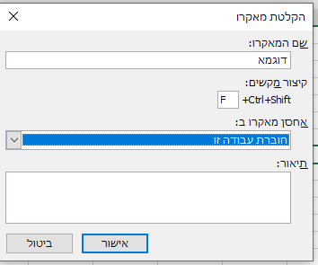

    נלחץ על "הקלט מאקרו"
    נתן למאקרו שם (ללא רווחים) ונקבע לו מקש קיצור
    עכשיו אנחנו יכולים לבחור האם לכלול במאקרו את כל ההפניות או רק הפניות יחסיות (עדיף הפניות יחסיות)

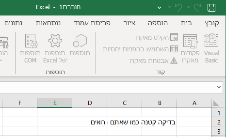

    נבצע את מה שנרצה להפוך למאקרו-אוטמציה (למשל: צביעת כותרות בצהוב, הפיכת טקסט למודגש, הוספת נוסחת סיכום וכו')
    דוגמא:

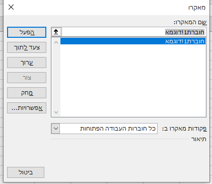

    אחרי שסיימנו נלחץ על "עצור הקלטה"
    וזהו!
    יש לנו עכשיו מאקרו מוכן שיבצע אוטומטי את מה שקבענו לו בלחיצת כפתור!
    להפעלת המאקרו יש לנו 2 אפשרויות
    1. ע"י הקיצור מקשים שקבענו בהתחלה
    2. ע"י הפעלת המאקרו בפקודות מאקרו

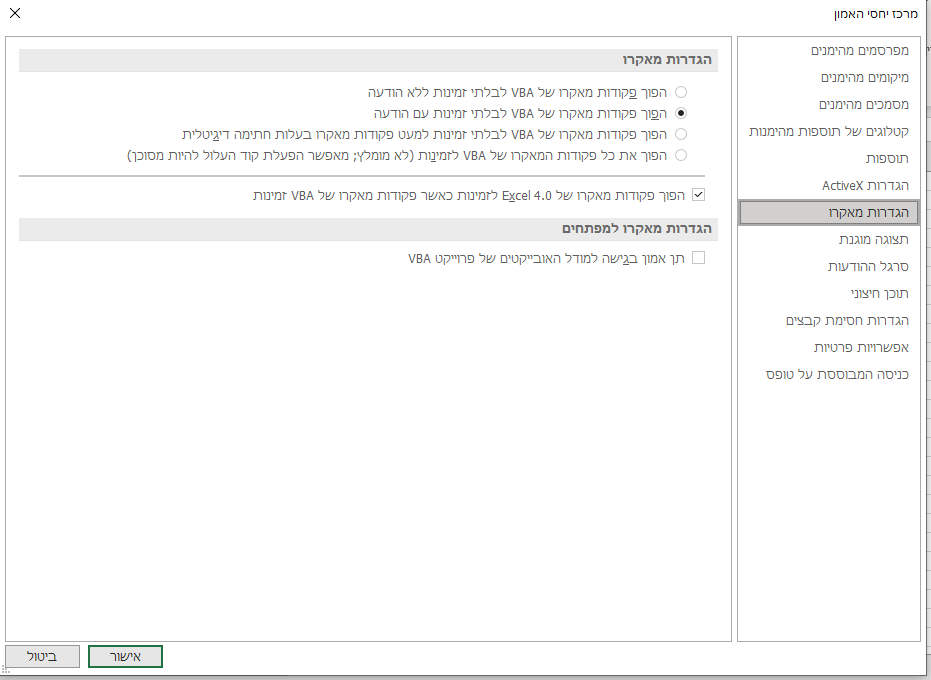

    אבטחת פקודות מאקרו
    כיון שלמעשה זה קודים זה יכול להכיל וירוסים ג"כ
    נלך לאבטחת מאקרו
    ונראה שם 4 אופציות ראשיות
    1: השבת את כל פקודות המאקרו ללא הודעה: הרמה המחמירה ביותר. שום קוד לא ירוץ.
    2:השבת את כל פקודות המאקרו עם הודעה: זוהי הגדרת ברירת המחדל, כשתפתחו קובץ עם מאקרו, תופיע אזהרה למעלה.וכדי להריץ את המאקרו נלחץ "אישור"
    3: השבת את כל פקודות המאקרו למעט פקודות חתומות דיגיטלית: מאפשר רק למאקרו שעבר אישור של גורם מהימן לרוץ.
    4: הפוך את כל פקודות המאקרו לזמינות: כפשוטו ללא אבטחה כל קוד ירוץ אוטומטית, כולל וירוסים פוטנציאליים.
    כעיקרון אופציה 2 הכי מומלצת אלא"כ אתם בוחרים ב1 ומגדירים מקומים מהימנים אבל זה לחלק 2..
