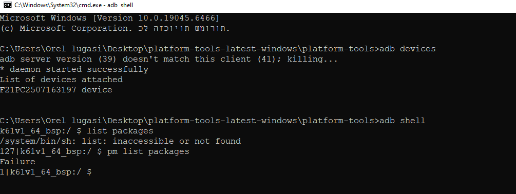

    עשיתי לפי המדריך ושאני מנסה למחוק או להגיע לרשימת אפליקציות
    זה כותב לי Failure מה עושים?

          @מגנוס-קרלסן לא קשור.
          פקודות pm חסומות בגרסא שלו

            orel1543
            @מישהו12 מה עושים אז?

              orel1543
              @מישהו12 אני רוצה למחוק אפליקציות מערכת, יוטיוב יוטיוב מיוזיק וכו', ובנוסף להתקין על זה את הסינון TripleU MDM, אבל לא מצליח למחוק ב adb. מה אתה ממליץ לעשות?
              קניתי את הטלפון באלי אקספרס

                dudu
                @orel1543 כתב בעזרה | לא מצליח למחוק אפליקציות עם ADB F21:
                מה עושים אז?
                @מישהו12
                אם יש לך רוט במכשיר תפעל על פי מה שכתבתי כאן

                  orel1543
                  @dudu איך אני יודע אם יש רוט למכשיר? זה חדש

                    orel1543
                    @dudu יש מצב אתה עוזר לי מרחוק?

                      dudu
                      אני ממש מתנצל, כרגע אין לי זמן, אבל יש כאן הרבה מדריכים מפורטים לעשיית רוט, אחרי רוט תפעיל את המודול ויעבוד לך פקודות pm
