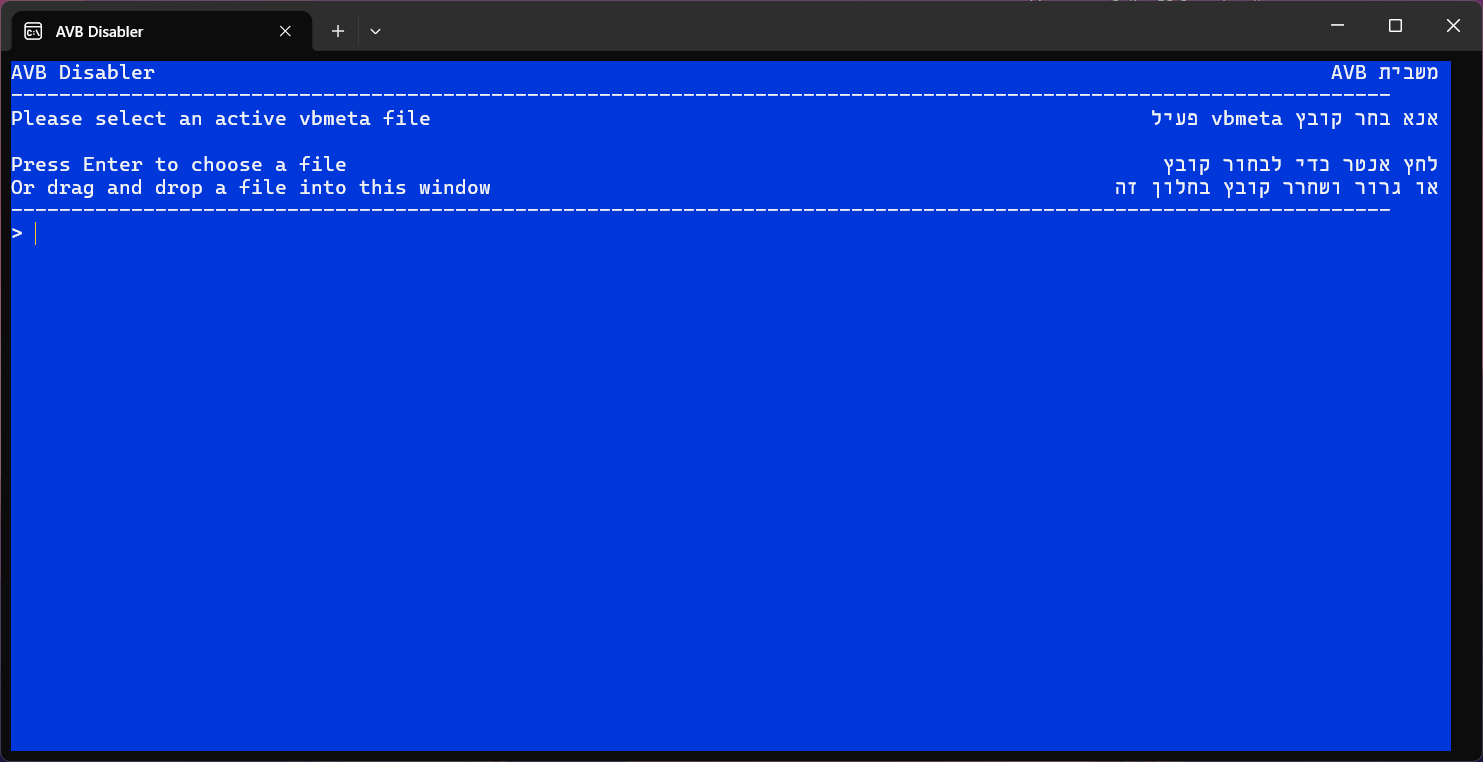

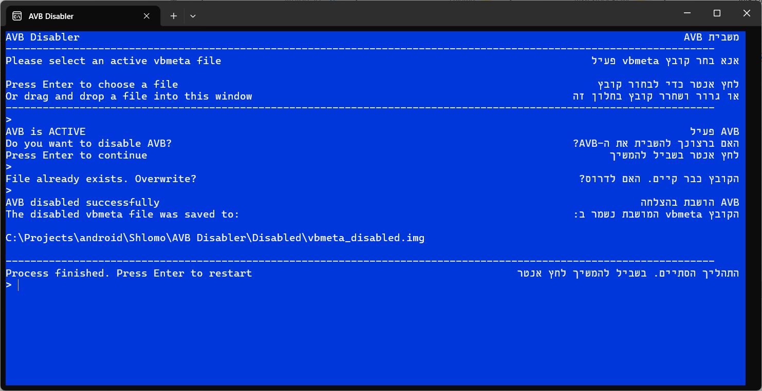

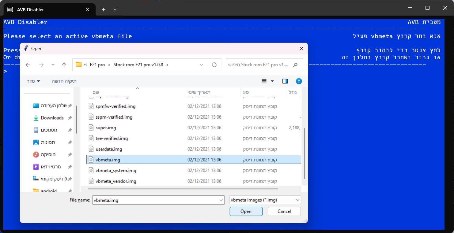

    לאחר מחקר מעמיק על מבנה קבצי vbmeta ומנגנון AVB
    בניתי סקריפט שפשוט בוחרים קובץ vbmeta פעיל והוא יוצר קובץ vbmeta מושבת,
    ואז במקום לצרוב בפאסטבוט vbmeta עם הדגלים:
    --disable-verity --disable-verification
    אפשר פשוט לצרוב את הvbmeta המושבת דרך SP flash tool או MTKClient
    AVB.Disabler.v1.0.exe
    המאגר זמין בגיטאהב
