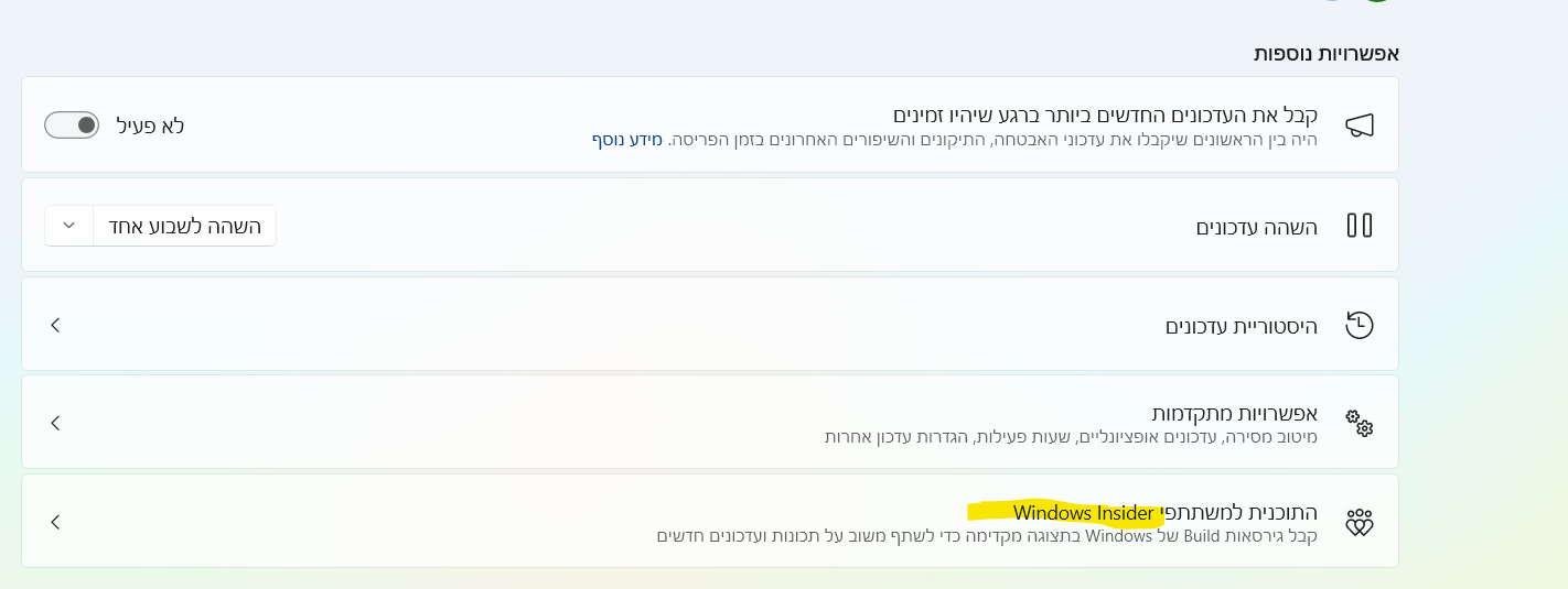

                        @שירה-מ.
                        לי הייתה אותה הבעיה במחשב HP.
                        ניסית בעזרת גימיני מספר פתרונות שלא הועילו.
                        מה שבסוף כן הועיל (בסיוע ג'ימיני) הוא בירר איזה גרסת של הפעלה יש לי (משהו יותר מגרסת וינדוס 10-11) אלא גרסה עם משהו עם מספר פנימי ארוך.
                        ואז הוא הגיע למסקנא שמדובר בגרסה שמיועדת למפתחים (אמת, קיבלתי את המחשב מאינטל שתורמת מחשבים טובים לעמותות), זו תוכנית שמופיעה בצהוב בצילום מסך
                        אני לא נרשמתי לתוכנית, וגם לא הופעתי במסך לעיל כמצורף, זו הגדרה פנימית יותר.
                        בכל מקרה לדעתו של גי'מיני זו גרסה שאינה יציבה, וכל עדכון הדרייבר של המחשב קצת מתקשה לעכל את העידכון.
                        הוא הציע לי כמה פתרונות, חלקם פלסטרים, והפתרון העיקרי הוא היה לאפס את המחשב ולעדכן את וינדוס 11 הרגיל ללא התוכנית הזו.
                        לשיקולכם ועיונכם

                          @לומד-ומתלמד אני ממש לא מבין מאיפה הסקת שהבעיה באינסיידר (מלבד המילה של ג'יימיני בעניין... 😉)
                          על פניו זה ממש לא נשמע קשור לזה.
                          אם אתה בכל אופן רוצה לבדוק - אתה יכול לקרוא כאן איך לצאת מאינסיידר בלי איפוס המחשב.

                            אני מעלה את כל התכתובת עם גימיני, לי זה נראה אמין.
                            אולי תבדוק גם אתה ותביע את דעתך ?
                            יש המון מלל שאין צורך להתייחס אליו, שכולל הוראות התקנה ואתחול מחדש
                            ! בעבר הייתה לי תקלה כדלהלן, והיא חזרה על עצמה. מה עושים ? להלן פירו הקלה כפי שסיכמ וה ונערי ך:
                            אתה יכול לראות שחסרים אותיות בהקלדה שאני מקלליד לך וה בגלל העיה האמורה.
                            📄 תיעוד תקלה: קיפאון מקלדת לסירוגין ב-HP EliteBook
                            1. תיאור המקרה (The Problem)
                            • התופעה: מקשים מסוימים או המקלדת כולה מפסיקים להגיב באופן אקראי (לרוב אחרי כחצי שעה של עבודה). לאחר זמן מה או הפעלה מחדש, הבעיה נפתרת וחוזרת חלילה.
                            • דגם המחשב: HP EliteBook 850 G5.
                            • גרסת מערכת הפעלה: Windows 11 Pro, גרסת פיתוח (Insider Canary Build 26200).
                            2. האבחנה (The Diagnosis)
                            • שורש הבעיה: המחשב מריץ גרסת "בטא" ניסיונית של מיקרוסופט (Build 26200) שאינה תואמת באופן מלא לדרייברים המקוריים של HP משנת 2018.
                            • הגורם הישיר: שירות המקשים של HP (HP Hotkey UWP Service) נכנס ללולאת שגיאה מול ליבת מערכת ההפעלה החדשה, קורס, ותוקע את בקר המקלדת (Input Buffer).
                            3. הפתרון שבוצע (The Fix)
                            ביצוע "מעקף" תוכנתי על ידי נטרול הרכיב שיוצר את ההתנגשות:
                            1. פתיחת ניהול השירותים (services.msc).
                            2. איתור השירות: HP Hotkey UWP Service.
                            3. שינוי סוג ההפעלה (Startup type) ל-Disabled (מושבת).
                            4. ביצוע Stop לשירות.
                            5. ביצוע Restart (הפעלה מחדש) מלא למערכת.
                            4. השלכות הפתרון
                            • יתרון: המקלדת חוזרת לעבוד ביציבות ללא תקיעות.
                            • חיסרון קל: ייתכן שלא יופיעו חיוויים גרפיים של HP על המסך בעת שינוי ווליום/בהירות (השינוי עצמו יתבצע, אך ללא האנימציה).
                            ⚠️ המלצה להמשך (חשוב!)
                            מכיוון שהמחשב מריץ גרסה ניסיונית ש"פגה תוקף" מבחינת יציבות, הפתרון הנ"ל הוא זמני (פלסטר).
                            • הפתרון הקבוע והסופי: ביצוע התקנה נקייה (Clean Install) של גרסת Windows 11 רגילה ויציבה (Stable Build 22631 ומעלה).
                            • מתי לבצע? ברגע שמתפנה זמן לגיבוי מלא ופירמוט, כדי למנוע בעיות עתידיות בשמע או קריסות פתאומיות.
                            Gemini🛡️

                            גם אם הגרסה כרגע נראית תקינה, כדאי לוודא שהמחשב לא יעדכן את עצמו לגרסה הבעייתית בעתיד:
                            כנס להגדרות (Settings).
                            בחר ב-Windows Update.
                            חפש בתפריט הצדדי או למטה את האפשרות Windows Insider Program.
                            אם כתוב שם "Get Started" (הצטרפות) – זה מעולה! המחשב לא בתוכנית והוא בטוח לשימוש.
                            אם כתוב שם Canary Channel או Dev Channel – המחשב הזה בסיכון לקבל את אותה תקלה בקרוב.

                            היכנס להגדרות (Settings) -> Windows Update.
                            חפש את Windows Insider Program.
                            אם המחשב רשום שם, חפש אפשרות שנקראת "Stop getting preview builds" והפעל אותה (לפעמים זה יאפשר למחשב "לצאת" מהמסלול בגרסה הבאה).

                                  • ל לומד ומתלמד
                                    @שירה-מ.
                                    לשיקולכם ועיונכם
                                    יוסף מאיר וייסי מנותק

                                    @לומד-ומתלמד כתב בבעיה | בעיות באותיות במקלדת:
                                    למה מפתחים? זה בסך הכל גרסאות מוקדמות של ווינדוס. הם לא יציבות ונועדו לניסויים
