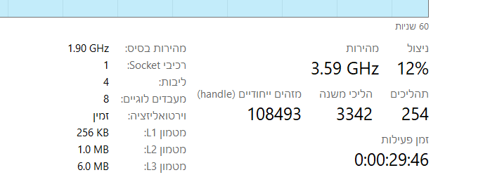

    היום (כמדומני) מהירות המחשב ירדה ברמה קיצונית, לא מצאתי שום סיבה, עד שגילית את הנתון הבא במנהל המשימות:
    המהירות אפסית ביחס למה שהיא אמורה להיות.

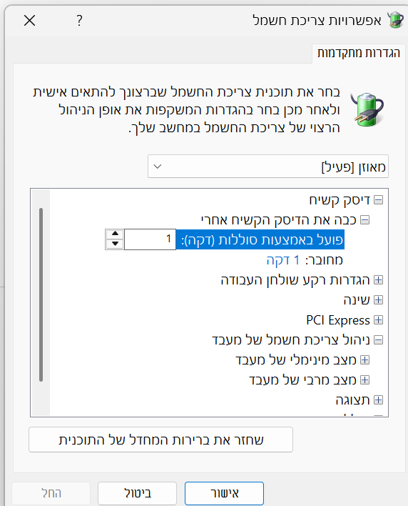

    איפסתי הגדרות צריכת חשמל, לא עזר...

          @י.-פל. תנסה הגדרות חסכון בטריה
          תשנה את המקסימום

            ניסיתי, ניסיתי גם הפעלה מחדש.
            שתיהם עזרו במידה שווה, 0.
