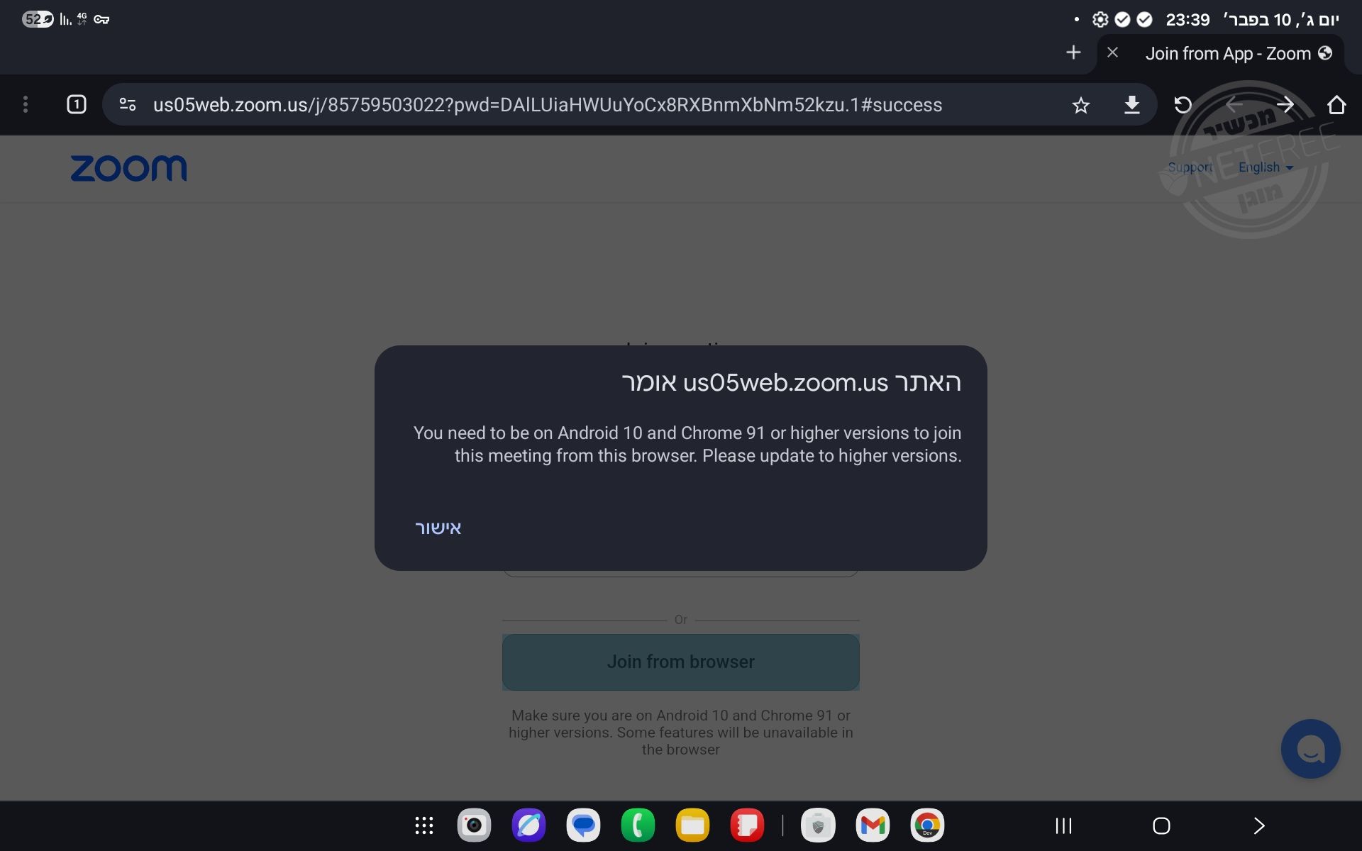

          אני מנסה לפתוח זום בדפדפן (טאבלט עם וויפרי)
          וזה מה שעולה לי
          מישהו יודע מה אני יכול לעשות כדי לפתור זאת?

              @לעמלה עליך לעדכן את האפליקצייה של כרום ללפחות גרסה 91.
              בנוסף עם האנדרואיד שלך הוא לא 10 ומעלה זה לא יעבוד
              בסך הכל תרגמתי את ההודעה..
