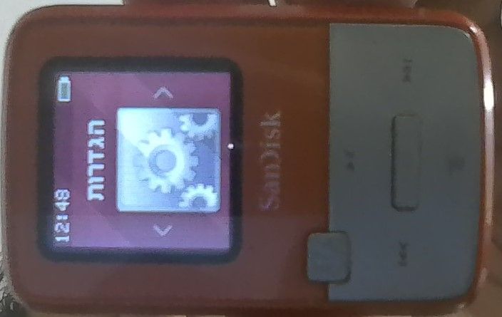

                מאיר ציון כהן
                @אביעד be464bb8-0c4c-4a1b-92db-77bd6d7182cd-WIN_20260121_00_52_04_Pro.jpg זה הנגן שלי זה סאנדיסק עם הגירסא שהבאתי למעלה הבנתי שהוא נקרא קליפ ספורט הגימני אמר לי שמסובך לעשות לו רוקבוקס צריך גירסא מסוימת ולהכניס אותה לתוך הנגן ולא הצלחתי למצוא מה שהוא דיבר ואני לא יודע אם הוא צודק כי היה לי בנגן רוקבוקס ולא נראה לי שהיה בעיה בפעם הראשונה ותודה רבה לכל העוזרים

                  אאל"ט הקליפ ספורט רץ על מעבד ATJ2127, שחלש מידי בשביל להריץ רוקבוקס.
                  עריכה: כתוב בויקיפדיה במפורש שהוא לא יכול להריץ רוקבוקס: https://en.wikipedia.org/wiki/SanDisk_portable_media_players
                  לפי התמונה שהבאת, הנגן שלך הוא Sansa Clip Zip.

                          @אורי כתב בבקשה | סאנדיסק חדש רקבוקס:
                          נכון, לפי התמונה זה הדגם. גם לי יש אותו.
