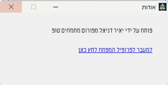

    # חלון אודות - כולל קישור
    function Show-About {
        $a = New-Object System.Windows.Forms.Form -Property @{Text="אודות"; Size="350,180"; RightToLeft="Yes"; RightToLeftLayout=$true; StartPosition="CenterParent"; Icon=$script:MainIcon; FormBorderStyle="FixedDialog"; MaximizeBox=$false}
        $l = New-Object System.Windows.Forms.Label -Property @{Text="פותח על ידי יאיר דניאל מפורום מתמחים טופ"; AutoSize=$true; Location="30,30"}
        $lnk = New-Object System.Windows.Forms.LinkLabel -Property @{Text="למעבר לפרופיל המפתח לחץ כאן"; AutoSize=$true; Location="30,70"}
        $lnk.Add_Click({ [System.Diagnostics.Process]::Start("https://mitmachim.top/user/%D7%99%D7%90%D7%99%D7%A8-%D7%93%D7%A0%D7%99%D7%90%D7%9C") })
        $a.Controls.AddRange(@($l, $lnk))
        $a.ShowDialog()

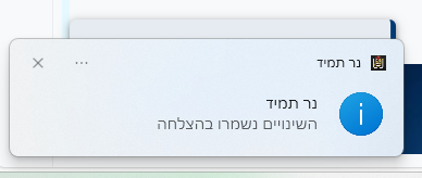

            [void](Set-ItemProperty $RegKey -Name "Selected" -Value ($script:SelectedProcesses -join ","))
            Update-SleepState
            Show-Toast "נר תמיד" "השינויים נשמרו בהצלחה"
            $f.Close()

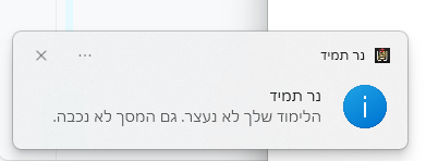

    # הודעת פתיחה
    Show-Toast "נר תמיד" "הלימוד שלך לא נעצר. גם המסך לא נכבה."
          $a.ShowDialog()
              Update-SleepState
              $f.Close()

      # הודעת פתיחה

          function Show-Toast ($title, $msg) {
              $notifyIcon.ShowBalloonTip(3000, $title, $msg, [System.Windows.Forms.ToolTipIcon]::Info)
              $a.ShowDialog()

          # הודעת פתיחה
          Update-SleepState
                            $a.ShowDialog()

                            $btnSave.Add_Click({
                                $sel = New-Object System.Collections.Generic.List[string]
                                foreach($i in $lv.CheckedItems){$sel.Add($i.Tag)}
                                $script:SelectedProcesses = $sel
                                Update-SleepState
                                $f.Close()
