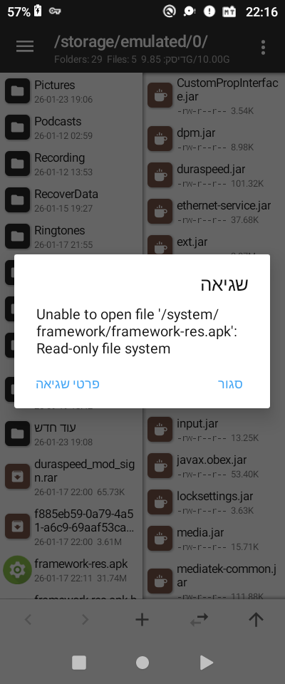

              05832
              @נוחעם-FMניסיתי והוא כותב לי שגיאה

                05832

                    05832
                    @נוחעם-FM כן
                    • 0 05832
                      @נוחעם-FM כן
                      נוחעם FMנ מנותק
                      נוחעם FMנ מנותק
                      @05832 הוא כותב שצריך הרשאות כתיבה ושלך יש רק הרשאות קריאה.
                      הפעלת שלוחות בVoLTE
                      0 תגובה 1 תגובה אחרונה
                      • נוחעם FMנ נוחעם FM

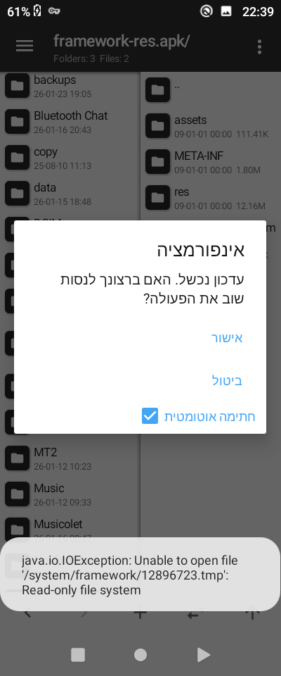

                                05832
                                @נוחעם-FM כשאני עושה את הקופי השני
                                • 0 05832
                                  נוחעם FMנ מנותק
                                  נוחעם FMנ מנותק
                                  @05832 כשאתה מעתיק לסיסטם בחזרה? אז אכן אין הרשאות כתיבה.

                                      @05832
                                      אולי בלי להעתיק אלא לעשות את המדריך ישר בסיסטם אבל קשה לי להאמין שהוא ייתן לשמור וזה גם יותר מסוכן
