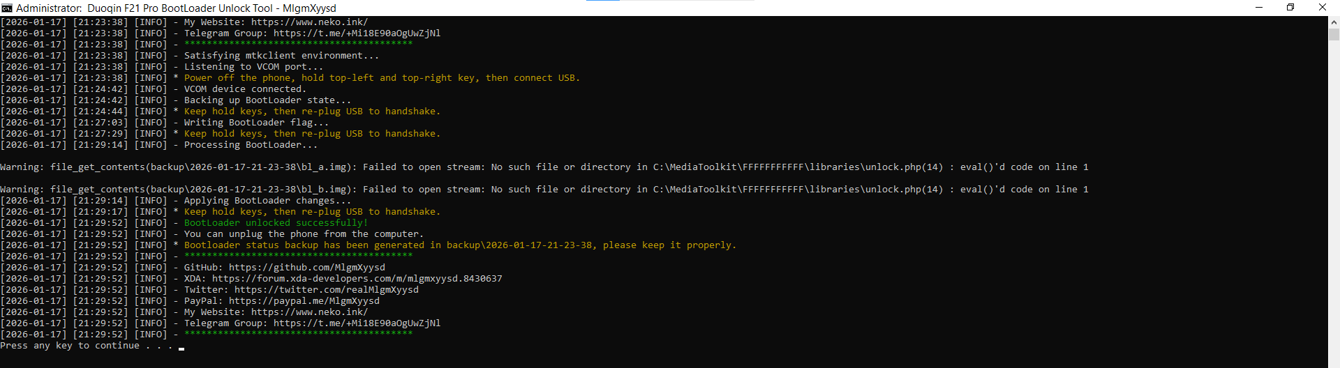

    אני מנסה לבצע פתיחה של הבוטלאדר דרך מכשירוט אני מצליח להגיע למצב שהפלאפון מבקש אישור אבל שום מקש לא גורם לבצע אישור.1a47f313-65a4-473d-9ed3-e76fa009f222-image.png

        ניסיתי דרכו ולחצתי על שני המקשים מתחת המסך וכל הזמן מתנתק וחיברתי עוד פעם כמה פעמים עד שבסוף מופיע אישור אבל בפלאפון לא מופיע ההודעה שנפתח

            be4e7cf1-e71d-45c5-8ff6-3ce76911e9fd-image.png זה מה שכותב בפועל עולה רגיל
