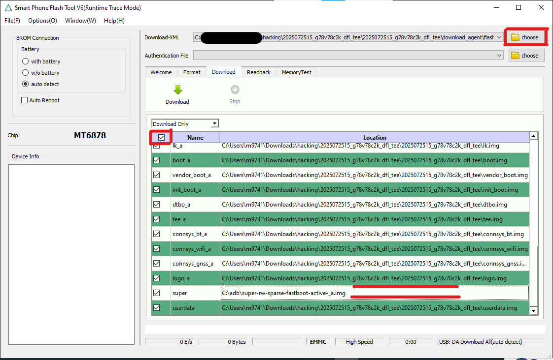

    עכשיו הגיע הזמן להוריד את התוכנה SP Flash tool ולצרוב את הקובץ המתוקן -
    המלצה: כל צריבה שאתם עושים במכשיר הזה תעשו באמצעות SP Flash Tool V6.2404 שעובד טוב עם המכשיר הזה
    אז מה עושים?
    התוכנה הזאת קצת שונה ממה שהכרנו.

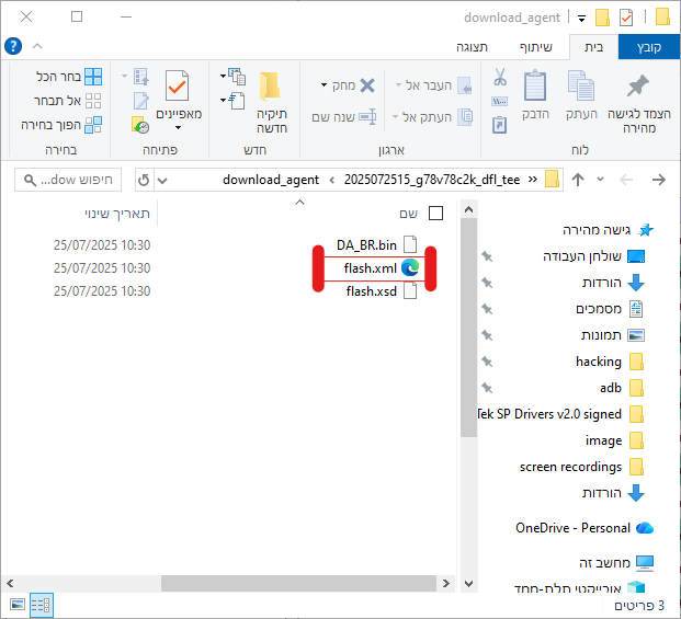

    כאן רק פותחים את התוכנה ולוחצים על סמל choose העליון -
    טוענים קובץ flash.xml מתוך התיקיה download agent שנמצאת יחד עם כל הקושחה
    התוכנה תטען את כל הקושחה, פשוט תבטלו את הוי מכל המחיצות
    יורדים למטה, שתי המחיצות האחרונות הן סופר ויוזרדאטה.
    בשורה סופר ניגשים לעמודה Location מקליקים פעמיים על נתיב הקובץ הנוכחי
    וייפתח לך בחירת קבצים, בוחרים את הסופר המתוקן ולוחצים על open
    עכשיו מסמנים בוי את סופר ויוזרדאטה, לוחצים על החץ הירוק, מחברים את המכשיר והצריבה תתחיל
    טיפ: יש אפשרות לסמן auto reboot באיזור העליון משמאל, זה מאד נוח.
    הנה תמונות:

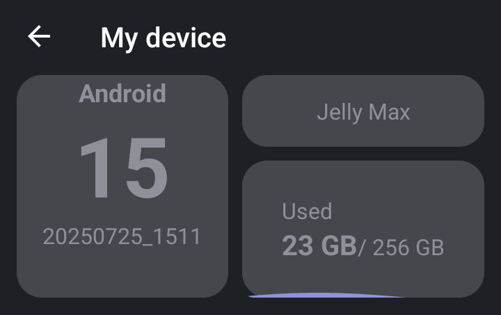

    זאת הגירסא שלי - אנדרואיד 15

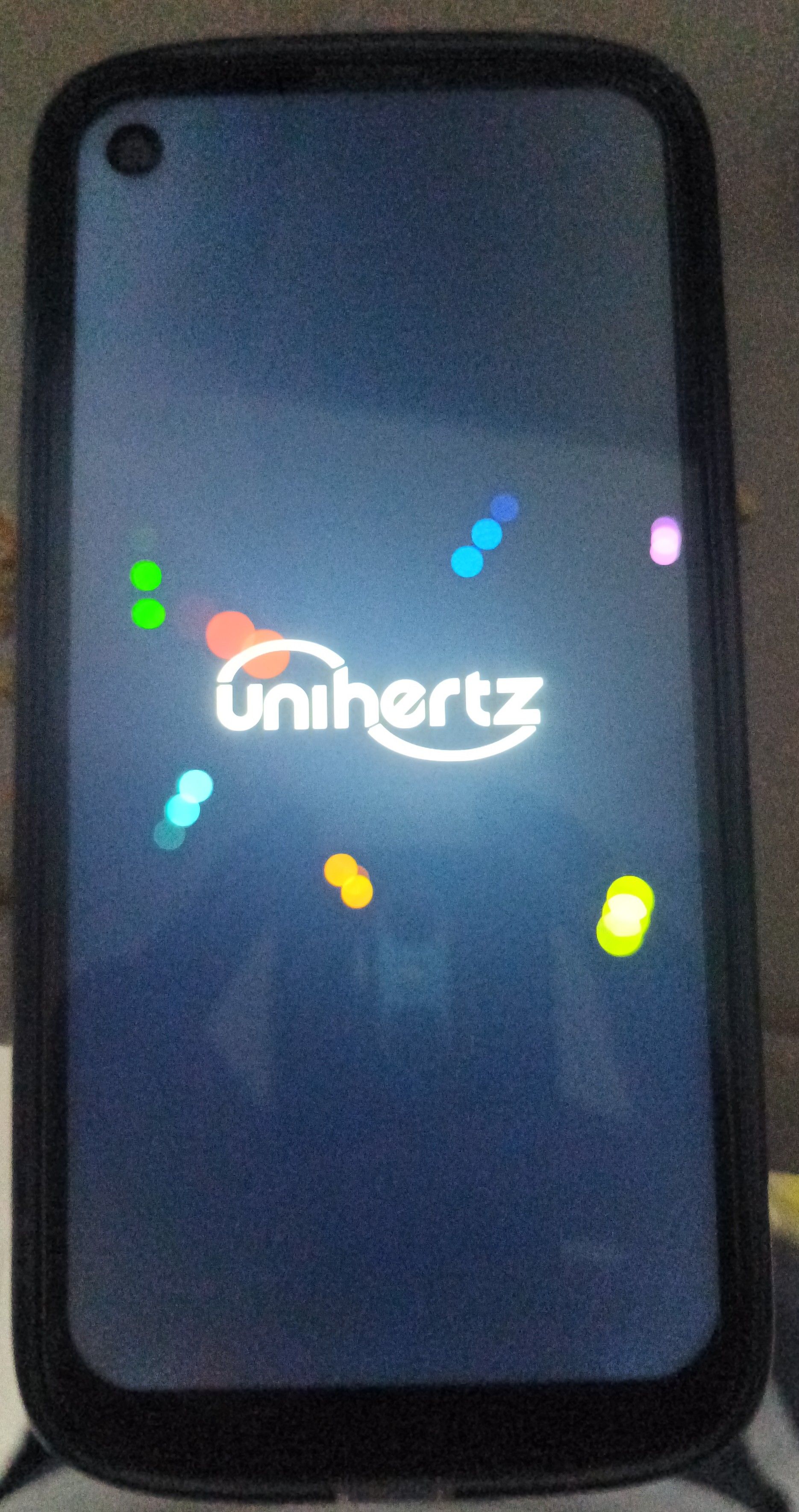

      עשיתי את הפאטצ' למחיצת הסופר עם המודל ro2rw, אחר כך צרבתי את הסופר המתוקן בפאסטבוט עם יוזרדאטא ריק, הגעתי למצב מוזר -
      המכשיר כן נדלק אבל תקוע על הלוגו
      למישהו יש רעיון מה הצעד הבא ?
      • אזולאיא אזולאי

        @אזולאי תנסה לפרמט בריקברי אם תצלח להגיע אליו
        הוא לא בלופים אלא נשאר תקוע על ההדלקה?
        אם כבר צרבת בפאסטבוט צרבת עם vbmeta עם ביטול אימות?
        הפעלת שלוחות בVoLTE
        אזולאיא תגובה 1 תגובה אחרונה
        • נוחעם FMנ נוחעם FM

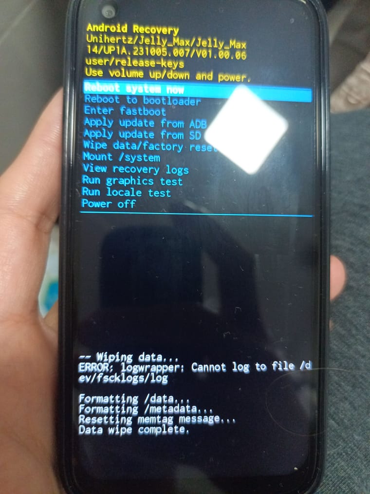

          @נוחעם-FM
          1. זה לפי המדריך המתוקן
            אמנם שיניתי בזה שצרבתי בפאסטבוט ולא עם SP
          2. הגעתי לריקוברי > wipe data
            לא עוזר
            האמת שהיה רשום איזה תקלה
          3. עשיתי בשלב האחרון ביטול אימות vbmeta
            אני מתכוון למה שרשם במדריך
          ושאלה אחרונה שתשאלו האם תרצו לייצר מחיצת vbmate לצורך אימות של הבוטלאודר
          בחרתי אילוץ ביטול או משהו כזה
          אבל לא צרבתי vbmeta עם פקודה לביטול אימות

            @אזולאי תנסה לצרוב אותה.
            אם לא עובד סתם צריבה אז תנסה בפאסטבוט עם דגלים כי אני לא בטוח שהמודל באמת עורך את הvbmta.
            לגבי השגיאה בפירמוט אין לי מושג
                        אז מה עושים?
                        הנה תמונות:

                        אם נתקעתם על הלוגו של יוניהרץ עם כדורים קופצים, פשוט לוחצים על שתי כפתורים הימניים בו זמנית, עד שהמכשיר מאתחל את עצמו לתפריט שלוש שורות
                        אם שום דבר לא עוזר בוחרים recovery ואז power off וכשהמכשיר כבוי צורבים מחדש
                          אז מה עושים?
                          הנה תמונות:
                          כעת סוף סוף כנראה שסיימנו
