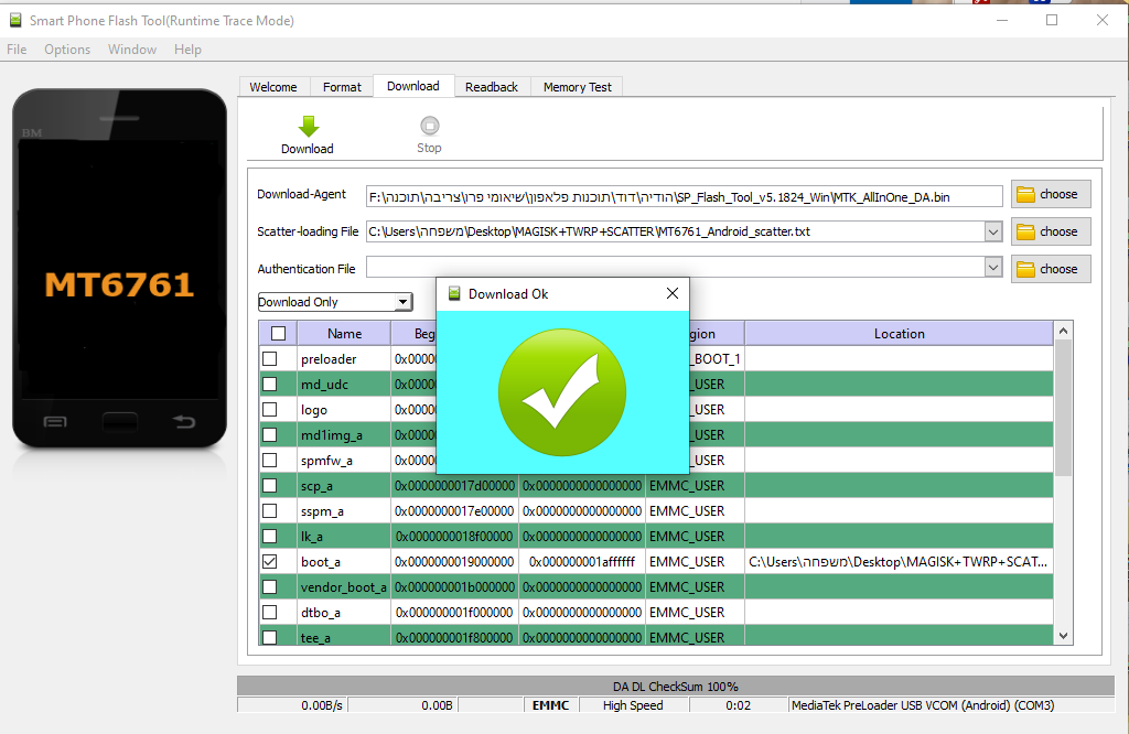

    שלום וברכה לכל העוזרים
    נסיתי להשיג הרשאות רוט ל F21 פרו ולא הלך אני יפרט כאן מה עשיתי, ואם מישהו חושב איפה הנקודה הבעייתית אשמח שיגיד לי.
    הפלאפון שלי ישירות מאלי אקספרס בלי שינוי גירסא.
    התקנתי מג'יסק על הפלאפון העברתי קובץ בוט לפלאפון והרצתי על המג'יסק, ולאחמ"כ העברתי את הקובץ למחשב, פתחתי בוטלאדר, והרצתי בתוכנה, סקטר מתאים (לא קרס) והטענתי את הקובץ רוט בתוכנה, התוכנה כותבת שהצריבה הצליחה (מצורף צילום מסך), אולם הרשאות רוט אין.
    נסיתי כמה קבצי BOOT וכן נסיתי במג'יסק גירסא 30 וגירסא 28

      ישיביש
      @דוד תיכנס למגיסק כתוב לך שם התקנה בקוביה העליונה תלחץ עליה ותבחר התקנה ישירה (מומלץ)

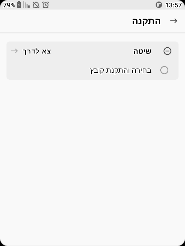

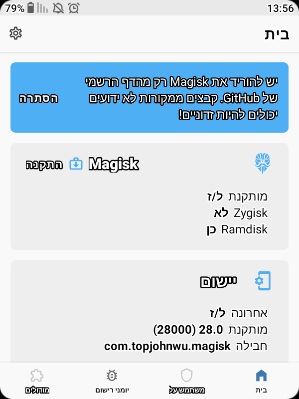

          @דוד תעלה צילום מסך ממגיסק
          • ד מנותק
            דוד
            • ד מנותק
              דוד
              https://mitmachim.top/user/ישיביש
              אין לי אופצייה של התקנה ישירה
