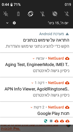

      ניסיתי בעבר לעבור על כל הסיסטם עם ai וכל מה שנראה חשוד הסרתי, ועדיין לא עזר.
      עכשיו הפעלתי את netguard אולי הפעם אני כן יצליח לעלות על זה... סיכוי קטן כי בסוף יש לי כמויות נסיונות גישה לרשת מכרום יוטיוב חנות גוגל שרותי גוגל, מבלי שאני משתמש בהם כרגע...
      זה מהדקה האחרונה מה אני אמור לעשות עם זה? יש כמויות כאלו:

      @איש-אמת אין פה הרבה מה לבדוק מעבר לחקור איפה הם השתילו את הנוזקות \ רוגלות \ adwares שלהם מה הן עושות \ איזה מידע אוספות ולאיפה זה נשלח
      זה נחמד לשם המחקר אבל אם אתה מחפש להסיר את זה אז רק צריבת קושחה לכאורה תתן לך וודאות כלשהי

                                        • א אורי
                                          @מתכנת-חובב מתכנת גאון יחיד במינו אני בטוח לא 😊 .
                                          עם זאת, אני חושב שאני יודע מצויין על מה אני מדבר. להוסיף לקרנל של לינוקס שירות שקורא את כל הקשות המקלדת ושומר אותם איפשהו זה כמה שורות קוד. שירות נוסף שמאתר דפוסים 'מעניינים' ושולח אותם לשרת מרוחק זה ג"כ עסק לא מסובך.
                                          ייתכן שעבור אנדרואיד זה יותר מסובך - איני יודע כי אני לא מתעסק אנדרואיד.
                                          מתכנת חובבמ מנותק
                                          מתכנת חובבמ מנותק
                                          מתכנת חובב
                                          @אורי אני דווקא כותב בדיוק עכשיו דרייבר לווינדוס אז אמנם אין לי ניסיון רחב מאוד אבל פעולה בקרנל שמתעסקת עם מרחב המשתמש היא לא משהו טריוויאלי
                                          אולי קילוגר הוא פשוט אבל התעסקות עם הזיכרון? אם הוא כבר עושה את זה שיצטרף לקבוצת תקיפה סינית
                                          אדרבה נשמח לראות משהו שבנית
