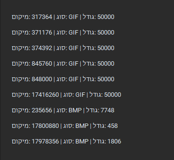

          @מצ-ופצ-ף כאן הוא כותב לי שזה GIF
          ושאני ופתח זה PNG
          2israel.israeli@gmail.com

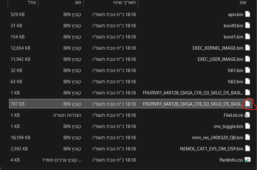

                • לומדעסל לומדעס
                  @מצ-ופצ-ף איזה קובץ לפתוח איתה ?
                  זה ?
                  EXEC_USER_IMAGE.bin

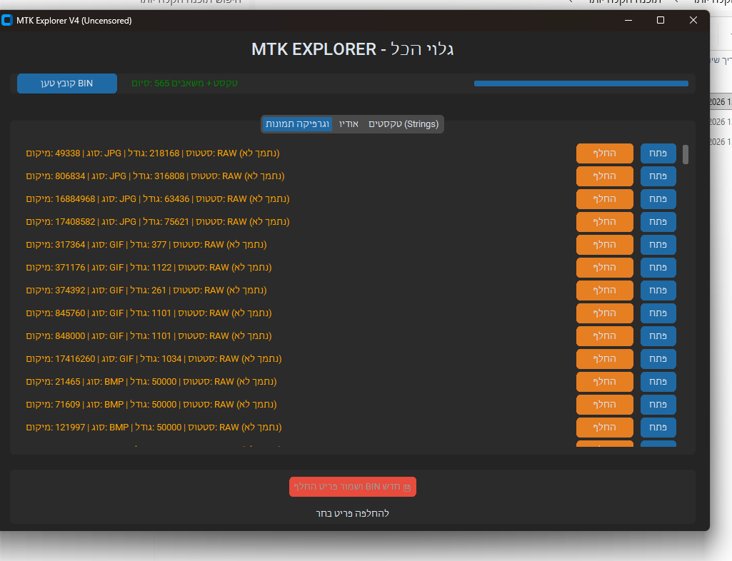

                      @מצ-ופצ-ף הקוד שלך נראה פחות או יותר ככה עכשיו

                      מה שדי איטי ולוקח זמן בגלל שהקוד רץ 6 פעמים על אותו קובץ במקום לעשות סריקה אחת כללית,
