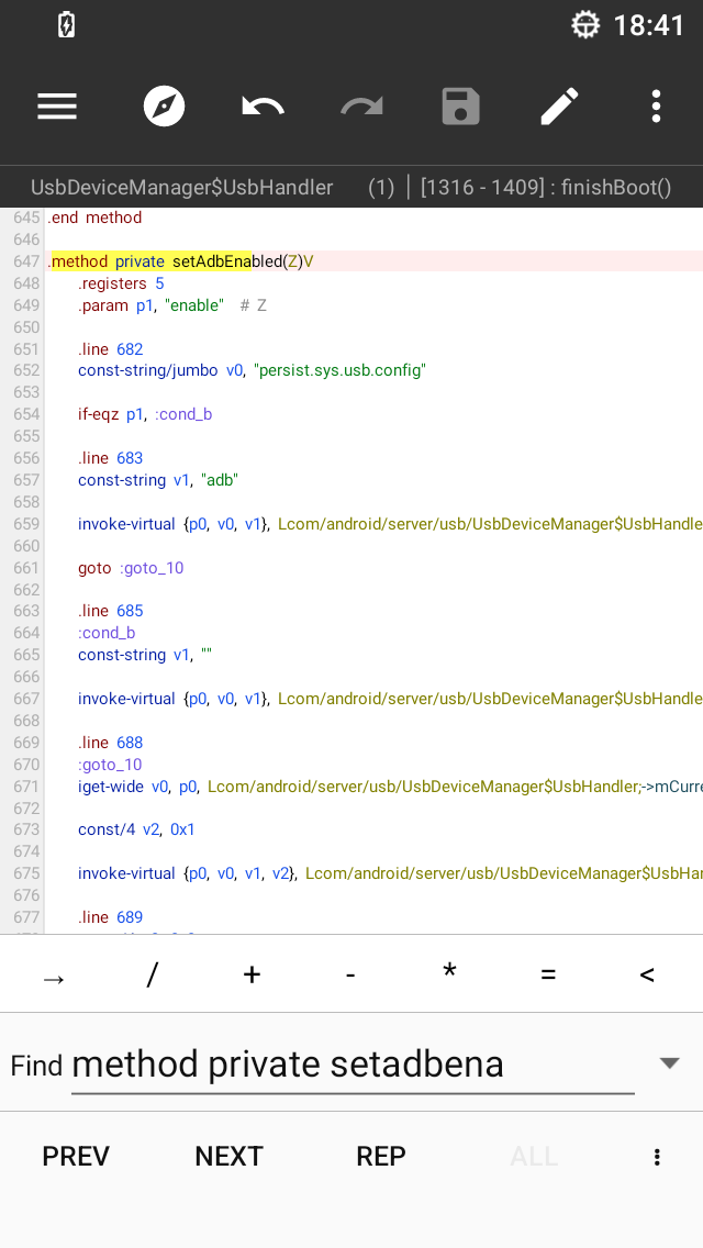

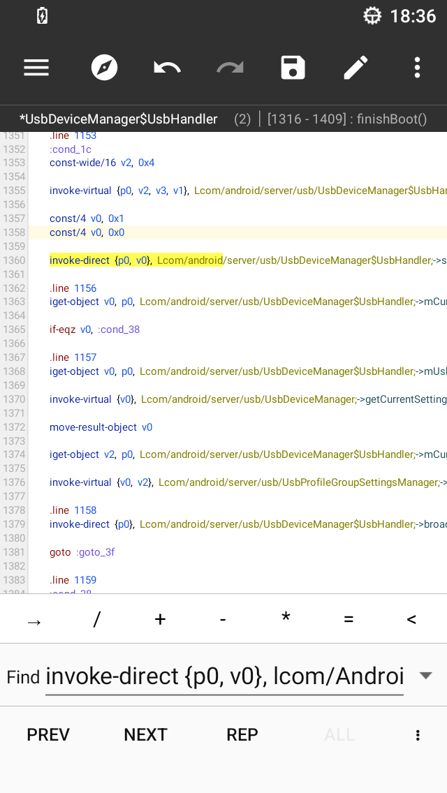

      אחד שינתי השני לא תואם

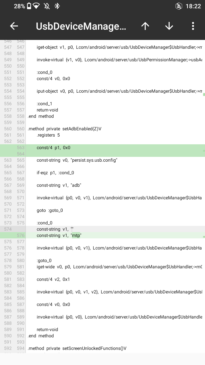

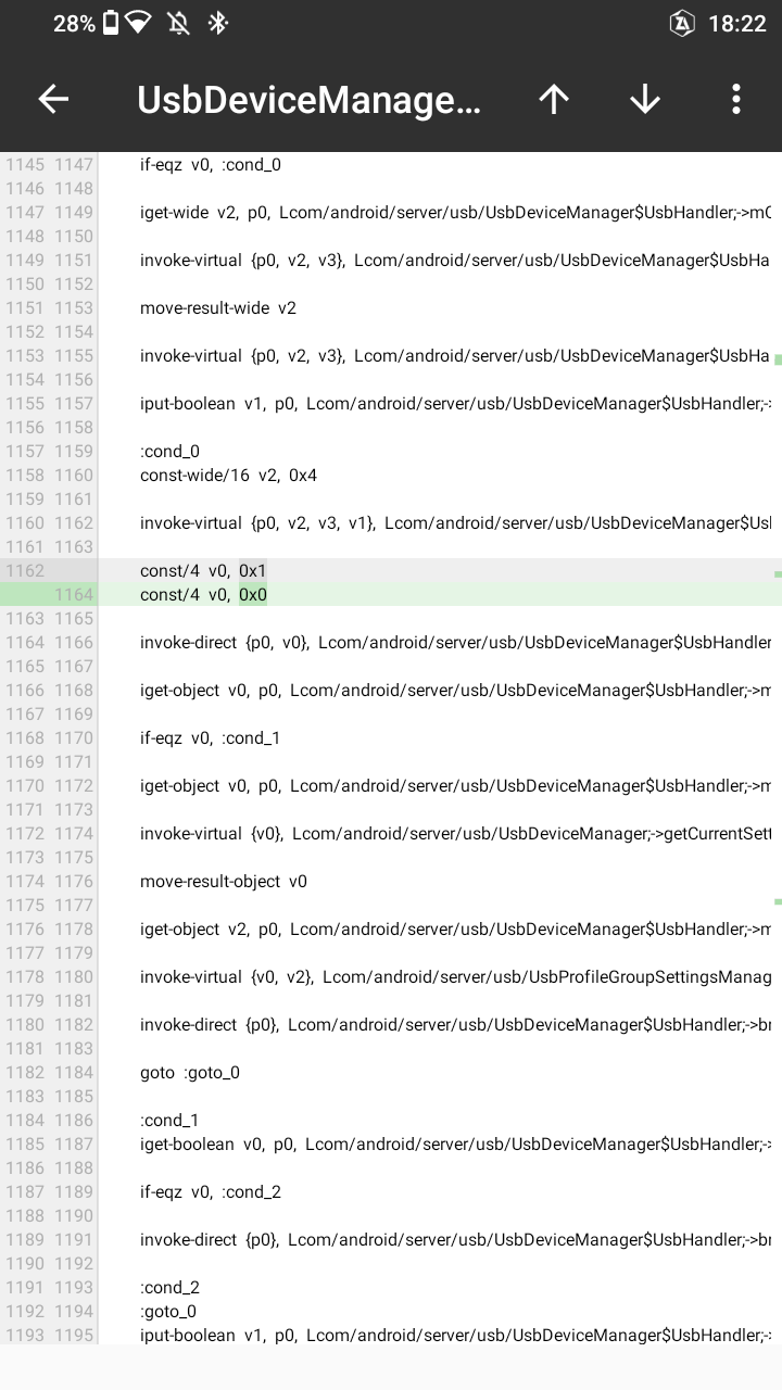

        @אלוף-תימן תשלח לי את הקובץ

          @AKNVDURI services.jar

                @אלוף-תימן צריך איפוס

                    עובד תודה רבה אני ישמח לצילומי מסך לעריכות שעשית יש לי עוד כמה נגנים
