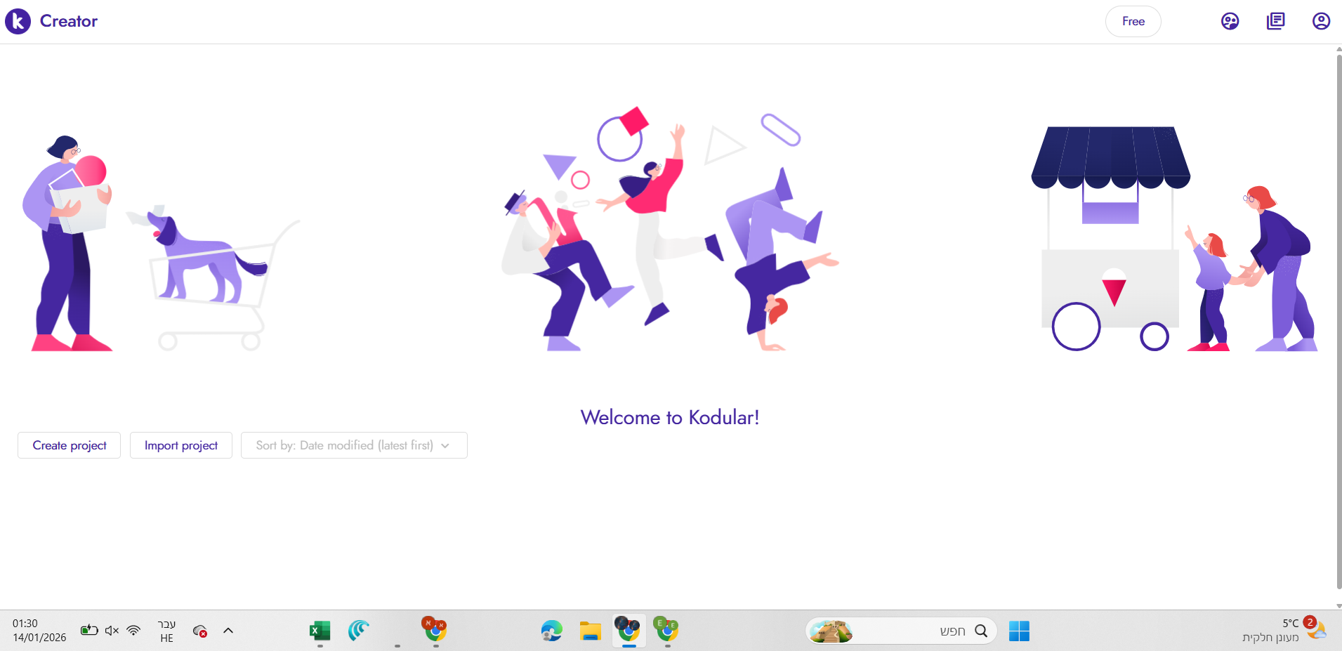

    ניכנס לקישור הבא: https://creator.kodular.io/
    ניצור חשבון kodular. נאשר את תנאי השירות. אחרי תהליך ההרשמה, נגיע למסך הזה:
    זה המסך שבו מוצגים הפרוייקטים הקיימים.

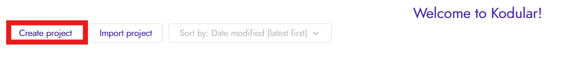

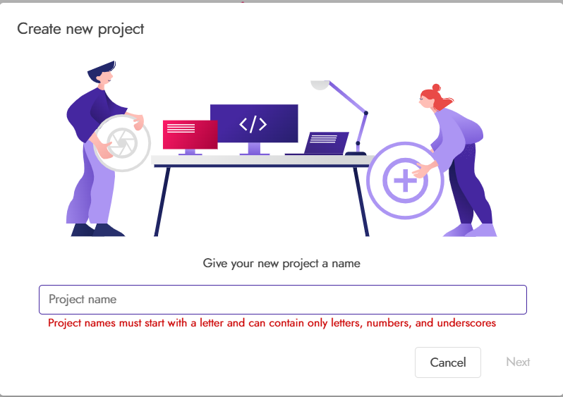

    נלחץ על "צור פרוייקט":
    תיפתח חלונית שבה נזין את שם הפרוייקט. השם צריך להיות באנגלית, ללא תווים מיוחדים וללא רווחים. אפשר לכתוב "_" במקום רווח. שימו לב: את שם הפרוייקט אי אפשר לשנות מאוחר יותר! לאחר מכן נלחץ על "הבא":

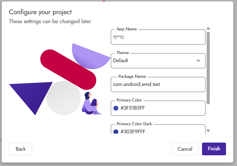

    עכשיו תיפתח לנו חלונית של הגדרות ראשוניות לפרוייקט:
    בשדה הטקסט הראשון נזין את שם האפליקציה שאנחנו מפתחים. זה יכול להיות גם בעברית ועם רווחים. זה השם של האפליקציה שיופיע במסך הבית של אנדרואיד וכדומה.
    בשדה הטקסט השלישי נזין את שם החבילה. זה נראה כמו com.android.[שם המפתח].[שם האפליקציה], אבל זה לא באמת משנה כרגע ואתם יכולים להזין כל טקסט דומה באנגלית.
    שאר ההגדרות עוסקות בצבעים הראשיים של האפליקציה. מומלץ לא לגעת בהם כרגע.
    להגדרות שבחלונית הזו ניתן לגשת בכל עת מאוחר יותר ולשנות אותן.
    נלחץ על הכפתור הכחול לסיום.

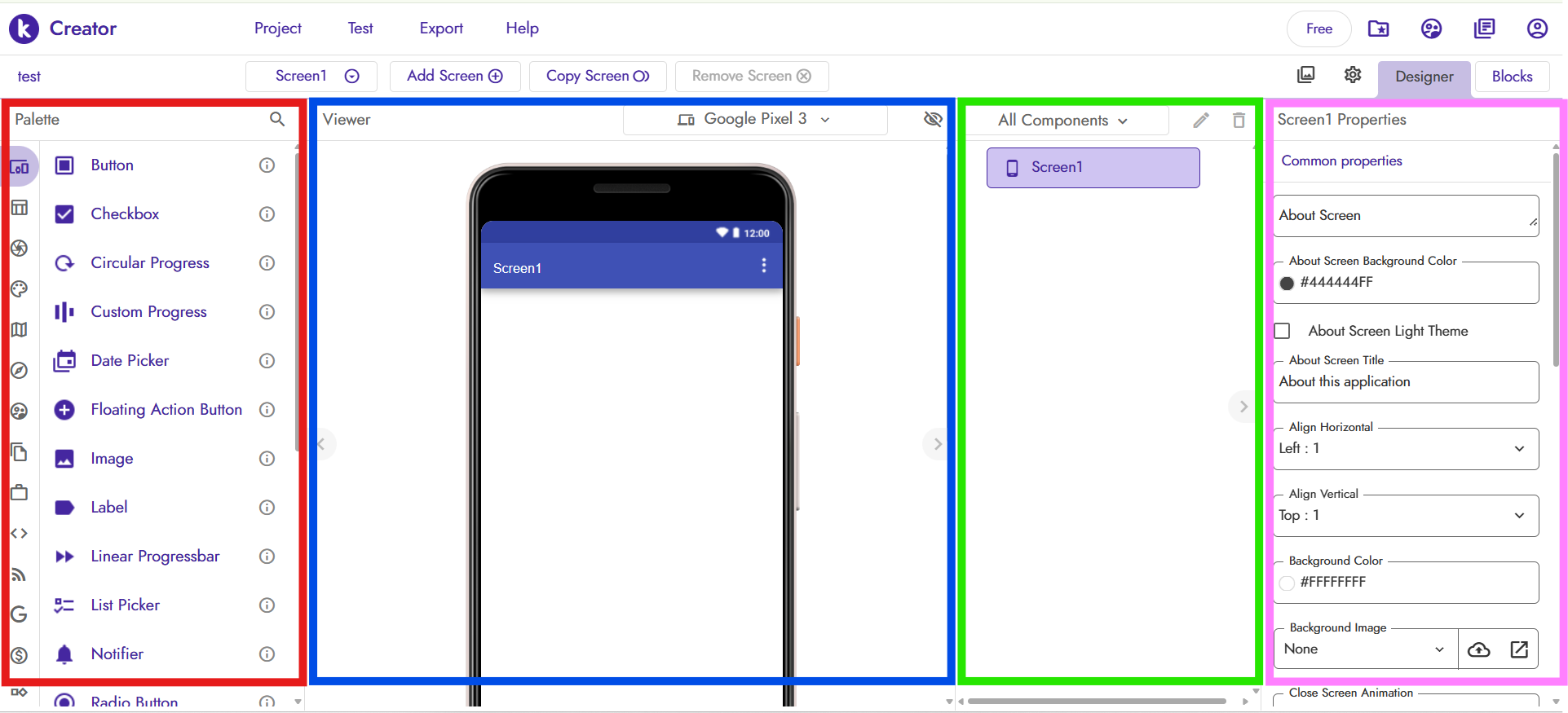

    היכרות עם סביבת העבודה שלנו ב-kodular
    זהו, אחרי הרבה דיבורים והכנות הגענו לממשק הפיתוח של kodular!
    אנחנו רואים לפנינו את ממשק העיצוב של האפליקציה. בחלק הזה, כפי שנלמד תיכף, אנחנו גוררים רכיבים, גלויים (כמו כפתורים, תוויות) ונסתרים (כמו סאונד, מיקום) מתוך פלטת הרכיבים (מסומן באדום) לתוך מסך התצוגה מקדימה (מסומן בכחול). הרכיבים שנגרור יופיעו ברשימת הרכיבים המסומנת בירוק. בלחיצה על רכיב מתוך רשימת הרכיבים, נראה את המאפיינים (="נכסים") שלו, אם ישנם, בצד ימין (מסומן בורוד).
    כרגע יש לנו רק רכיב אחד - המסך עצמו. נוכל להגדיר בצד ימין מאפיינים חשובים, כמו יישור לימין/מרכז/שמאל, למעלה/מרכז/למטה, צבע רקע, האם המסך יהיה מסך נגלל, ועוד. אפשר לעשות טרנסלייט ולהבין בקלות את רוב המאפיינים העיקריים.
    הערה: כמו שאפשר לראות, בקצה העליון של התצוגה המקדימה (כחול) יש תפריט קטן נפתח, עם רשימה של מכשירי אנדרואיד ישנים, שמסך התצוגה מקדימה מחקה את מראם. אני תמיד משנה מיד לסמסונג גלקסי S9, מכיון שהוא הכי קרוב לגדלי מכשירי האנדרואיד הסטנדרטיים כיום, מה שמקל על העיצוב. לצורך המדריך נשאיר את ברירת המחדל, כדי שנוכל להכניס בצילום מסך אחד את כל מסך האנדרואיד.

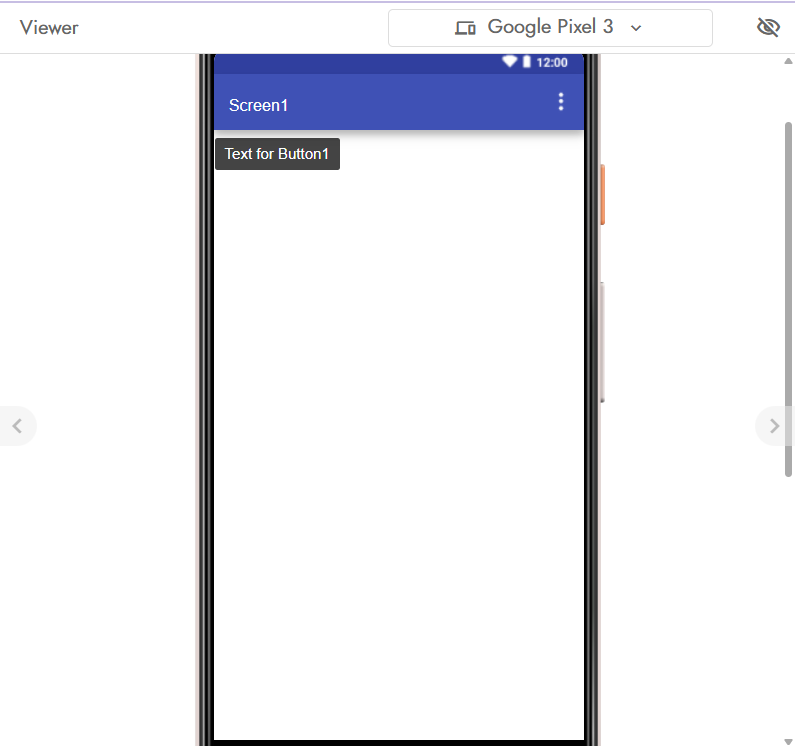

    הדגמה חיה במכשיר האנדרואיד שלכם!
    מסך התצוגה מקדימה אינו מתיימר להראות איך האפליקציה תיראה במכשיר האמיתי, אלא רק נותן לנו אינדיקציה כללית.
    בשביל לראות את השינויים בלייב במכשי אמיתי, עלינו לחבר מכשיר אנדרואיד אמיתי כאמולטור בדיקה. (בעבר היה אפשר ליצור אמולטור מובנה באתר, אך האפשרות הזו בוטלה לפני כמה שנים. כמו כן היה אפשר לחבר מכשיר אמיתי ב-USB, אך זה לא עובד למרות שהאפשרות עדיין מופיעה).
    👈 כמובן שאפשר לדלג על השלב הזה, או לחבר את המכשיר מידי פעם כדי לראות שהכל טוב ויפה.

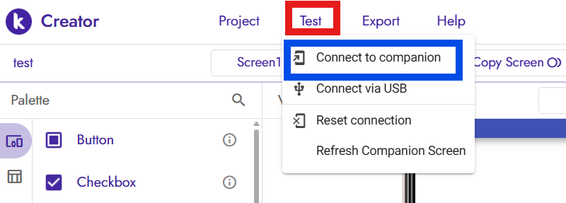

    לצורך חיבור המכשיר, עלינו להתקין את אפליקציית הבדיקה במכשיר: Kodular Companion.apk
    ב-kodular, בצד שמאל למעלה, יש כפתור בשם Test. נלחץ עליו, ואז נבחר בפריט הראשון - התחבר למלווה:
    מיד יופיע לנו ברקוד לסריקה וקוד בן 6 אותיות באנגלית.
    נפתח את האפליקציה במכשיר, נלחץ על הכפתור הורוד הגדול ונסרוק את הברקוד (מומלץ), או נזין את הקוד בתיבת הטקסט ונאשר.
    נחכה לטעינת הנתונים מהפרוייקט, ואז נראה את האפליקציה שלנו מופיעה על מכשיר האנדרואיד!
    כרגע עוד לא הוספנו כלום, ולכן נראה רק מסך ריק... בהמשך, כל שינוי בעיצוב וברכיבים יעדכן את אפליקציית המלווה במכשיר.

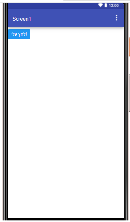

    כמו כן, תוכלו לראות מיד באנדרואיד הפיזי המחובר שנוסף כפתור במסך!
    נשנה את צבע רקע הכפתור לכחול, באמצעות לחיצה על המאפיין המתאים ובחירת צבע מפלטת הצבעים.
    נשנה את הטקסט המופיע על הכפתור ל-"לחץ עלי!" במאפיין המתאים.

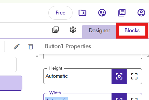

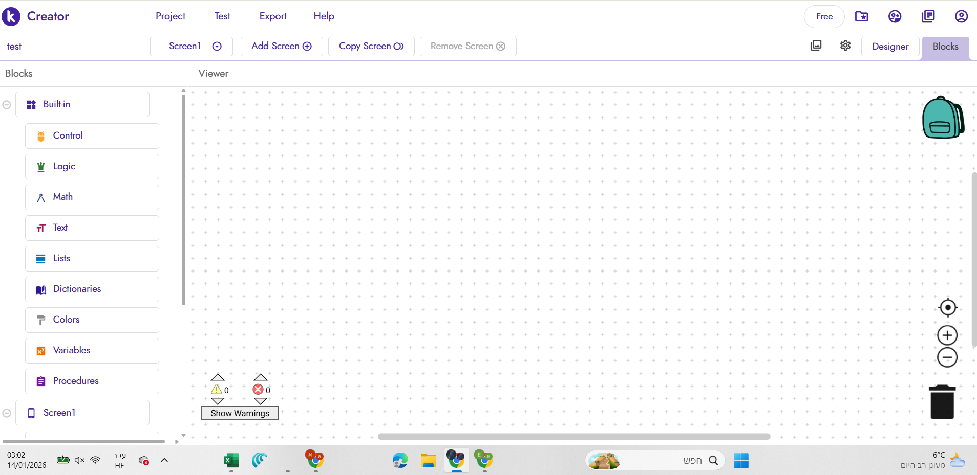

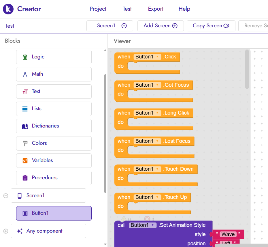

    בצד ימין למעלה, נלחץ על הכפתור "בלוקים", כדי לעבור למסך הלוגיקה:
    עכשיו אנחנו רואים את משטח העבודה שלנו, שבו נחבר בלוקי קוד זה לזה כמו חלקי פאזל, וניצור פונקציות שלמות.
    התפריט בצד שמאל הוא מגירת הבלוקים.
    המגירות העליונות הן בלוקים כלליים, כמו בלוקי שליטה (תנאים, לולאות וכדומה), טקסט (בלוקי פעולות על טקסט וכדומה), משתנים וכן הלאה. על הכל נלמד בהמשך בעז"ה.
    מתחתיהן, נמצאות מגירות הבלוקים של כל רכיב, המכילות את הבלוקים הייחודיים לרכיב.
    האיור של התרמיל בצד ימין למעלה, משמש לאחסון בלוקים או קבוצות בלוקים לשימוש מאוחר יותר או במסכים אחרים. זה מונע את הצורך ליצור מחדש פונקציות שלמות במקומות שלא ניתן פשוט לשכפל. מאחסנים בו בלוקים על ידי גרירתם ושחרורם על התרמיל, או בלחיצה ימנית על הבלוק > הוסף לתרמיל.
    הסמל של הפח משמש למחיקת בלוקים ע"י "השלכתם" לתוכו.

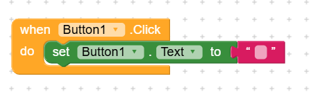

    נלחץ על מגירת הבלוקים של הרכיב button. תיפתח לנו מגירה עם הרבה בלוקים בצבעים שונים.

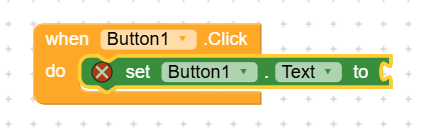

    נגרור את הבלוק הראשון, שבעצם אומר "כאשר הכפתור נלחץ, תעשה---", למשטח העבודה:
    👈 בלוק בצבע כתום = בלוק אירוע.
    עכשיו אנחנו מגדירים מה יקרה כשהכפתור יילחץ:
    נגרור מאותה מגירה את הבלוק הבא מתחתית הרשימה למשטח העבודה:
    👈 בלוק בצבע ירוק כהה = בלוק נכס, הגדרת מאפיין.
    הבלוק הזה בעצם אומר "הגדר את הטקסט של הכפתור ל---".

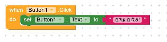

    נחבר את הבלוק הירוק לבלוק הכתום, לפי השקעים והבליטות הייעודיים:
    עכשיו הבלוקים שלנו אומרים: "כשהכפתור נלחץ, תגדיר את הטקסט של הכפתור ל---".
    בואו נאמר לאפליקציה איזה טקסט להגדיר לכפתור:
    נגרור ממגירת בלוקי הטקסט (מהמגירות העליונות) את הבלוק הראשון - בלוק טקסט ריק,
    ונחבר אותו לבלוקים שעל המשטח:
    👈 בלוק בצבע ורוד = בלוק טקסט.
    נלחץ על החלק הריק באמצע בלוק הטקסט, ונוכל להזין את הטקסט שנרצה שיופיע בלחיצה על הכפתור, ונלחץ לחיצה אחת מחוץ לבלוק כדי לקבוע את הטקסט:
    זהו! עכשיו הבלוקים שלנו אומרים: "בלחיצה על הכפתור, תגדיר את הטקסט של הכפתור ל'שלום עולם!'". פשוט, נכון?
    תוכלו לבדוק את הקוד שיצרתם במכשיר האנדרואיד הפיזי שחיברנו קודם. תלחצו על הכפתור, ותראו מה קורה לטקסט שעליו!

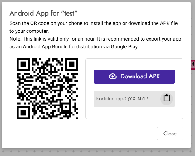

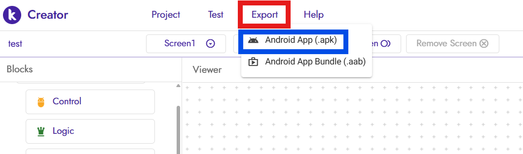

    קימפול האפליקציה לקובץ APK
    אז יש לנו אפליקציה פשוטה מאוד שעובדת. איך נוכל להתקין אותה על המכשיר שלנו באמת, לא רק בהדמיה של האמולטור?
    נלחץ על כפתור הייצוא בצד שמאל למעלה, ואז בתפריט הנפתח נבחר בייצוא לקובץ APK:
    נמתין כמה שניות לבניית האפליקציה.
    בסיום הקימפול, נקבל חלונית עם כפתור הורדה, כתובת הקישור להעתקה וברקוד להורדה ישירה.
    התקינו את האפליקציה שהורדתם במכשיר, והנה יש לכם אפליקציה משלכם!

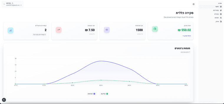

                  @א.מ.ד. הואה רשימה ענקית... (חוץ מהפן העיצובי שצריך לעשות שמיניות באוויר כדי להגיע לרמה סבירה) לאנצ׳ר אפליקציית קיוסק התממשקות לפיירביס דאטה בייס גוגל שיטס וכן רשימה ארוכה שאני לא זוכר כרגע כמובן אפשר לבנות ספריות לזה אבל שוב אתה צריך ג׳אווה
                  מאידך ב ai אני בונה מערכות שלמות... למשל בספוילר.
                  @ישיבישער לזה בדיוק התכוונתי...
                  מערכת ads שלמה שעובדת
