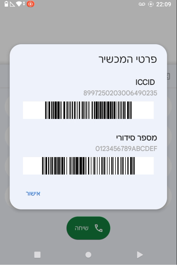

            נחמייער
            נוחעם FMנ 2 תגובות תגובה אחרונה
            • נ נחמייער

              @נחמייער זה נראה שאין imei בכלל...
              אולי צריך לצרוב nvram
              @שניאור-שמח מה אומר?

                @נחמייער כמו שכתוב שם פעמיים, חובה להחליף imei.
                @מתושלח-הבבלי כתב בשיתוף | בשורה משמחת: יש גרסה ל-f22 pro עם בוטלואדר סגור!:
                לאחר הצריבה יש לשנות IMEI גם אם לפני כן היה לכם IMEI כשר (יש בסרטון מדריך לשינוי אם לא הצלחתם דרך התוכנה, תחפשו בפורום-יש הרבה הדרכות)
                ! info [Required]: לאחר הצריבה חובה לשנות IMEI (גם לאלה שמכניסים סים רגיל (הגרסה מגיע ללא IMEI כלל לכן אם לא תשנו לא תוכלו להכניס שום סים שהוא)
                פה יש מדריך לשינוי IMEI
                (אפשר לקחת IMEI כשר מכל פלאפון כשר ע"י לחיצה על #06#*

                  @נוחעם-FM חייב להוסיף IMEI
