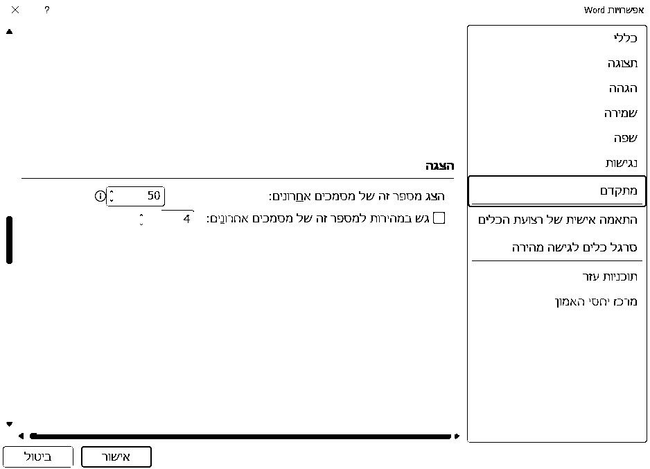

      שלום לכולם.
      יש לי באג באחד המחשבים (בערך כחודש)
      אין היסטוריה של שום פריט במערכת.
      כל האופיס לא מציג היסטוריה.
      משום מה (אולי קשור אולי לא, גם הווי פי נעלם מהמחשב.
      אשמח לעזרתכם בפתרון הבעיה.
      במאפייני מחשב אני לוחץ הצג היסטוריה של פריטים אחרונים, אני מאשר, מחיל, ולא משתנה כלום, הוי מתבטל כשחוזרים למאפיינים.
      בכמה מקומות במחשב כתוב משהו על מנהל הארגון שלי שחוסם.
      המחשב הוא פרטי שלי ולא אמור להיות שום דבר כזה.
      השאלה היא איך מנטרים את זה.
      אשמח לעזרתכם.
      תודה.

                        @יאיר-דניאל כן, המדריך שלך טיפל לי בבעיה.
                        תודה רבה!
