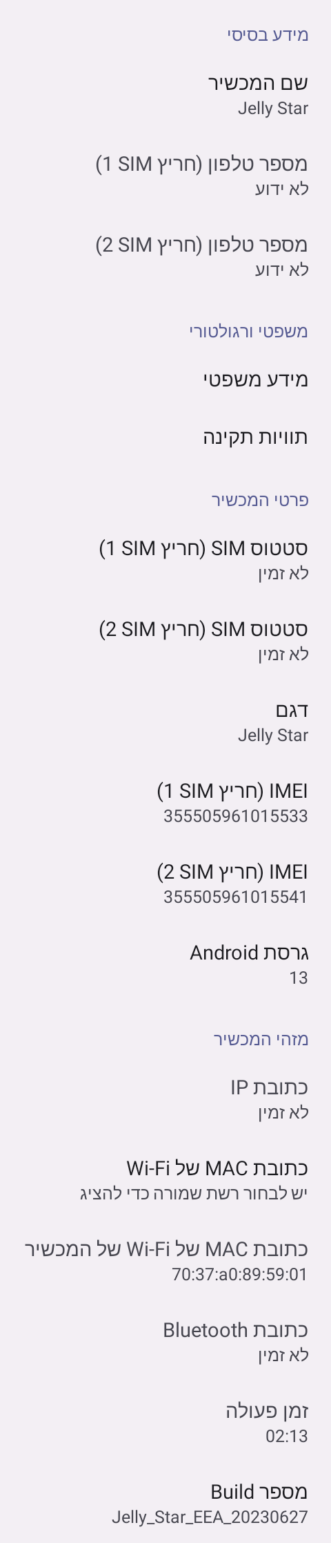

    צרבתי רום סטוק בפורמט למכשיר ג'לי סטאר עם בוטלאודר נעול.
    והמכשיר בבריק. לא נדלק רק נורה אדומה מהבהבת בטעינה.
    צרבתי ב sp v6 שלוש גירסאות של רום סטוק שתי מחשבים ו3 כבלים.
    (אני חושב שהוא הגיע עם גירסה אירופאית)
    תמונות בספויילר
    Screenshot_20230825-075926_090212_032546.png Screenshot_20230825-075906_090217_032543.png
    לצרוב בmtkclient יעזור ?
    מה הפקודה לצריבת רום סטוק ב mtkclient?
    מתייג את המומחים @מישהו12 @10110000

      @נוחעם-FM כלומר צרבת בFORMAT ALL + DOWNLOAD?

        @10110000 כן. זה רום סטוק...

          @נוחעם-FM איזה גרסה ניסית? ומאיפה הורדת?

            @10110000 מהדרייב הרשמי של יוניהרץ גירסא שעובדת לי על מכשיר אחר.
