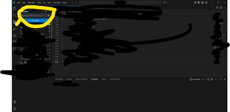

  • ע"ה דכו"עע מנותק
    בתור אחד שאין לו כח לרשום קומיט חדש על כל שינוי, אני משתמש בתוספים השונים לIDE השונים שעושים את זה ע"י AI, דא עקא, שהם כותבים תמיד את ההודעות באנגלית, שאינני מבין כמעט בלי תרגום שלא זמין בתוך הIDE.
    לצורך כך לקחתי את אחד התוספים שיש לו אפשרות חינמית ללא הגבלת כמות (כמדומה) - Cline ושיניתי את הפרומפט שהוא שולח לAI כך שיכתוב את הקומיטים בעברית.
    אם מישהו רואה בזה צורך לעצמו, קימפלתי גם סקריפט קטן (AI) שיכול להזריק את ההנחיה אוטומטית לקוד של התוסף, יש להפעיל מחדש את התוספים או את כל הIDE.
    בכל עדכון של התוסף יש צורך להפעיל מחדש את ההקובץ המצורף.
    כמובן צריך קודם להתקין את התוסף של Cline מחנות התוספים, ולהירשם וכו'.
    אני מקווה שהייתי מספיק ברור, אם לא אפשר לשאול
    את הפוסט לא נתתי לAI לנסח כמו את הקומיטים... אולי זה יכול להיות דוגמה למי שלא מבין למה צריך שהAI יכתוב את הקומיטים

    לאציל י. פל.י iosi poliI 3 תגובות תגובה אחרונה
    • משתמש מקצועןמ מנותק
      משתמש מקצועןמ מנותק
      משתמש מקצוען
      לא הבנתי מה הבעיה שלך.
      אתה יכול בויזואל סטודיו קוד לכתוב בשניה את התיאור בעברית ולעשות קומיט בלחיצת כפתור.
      מה מסובך?

        לאציל מנותק
        לאציל מנותק
        לאצי
        @ע-ה-דכו-ע שמתי לב שאם אני כותב את הקומיט הראשון בעברית אז גם שאר הקומיטים הוא כותב לי בעברית. (קופיילוט)
        אגב, יש אפשרות לתת 'הוראות מערכת' לcline בדומה לAI STUDIO? (אולי באמצעות הסקריפט הנ"ל?)
        האתר שלי - תוספיקס
