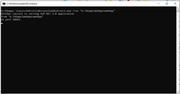

                @ejay איפה להדביק? ואיזה קיצור דרך ליצור?
                עריכה: אכן זה פותח באמצעות שורת הפקודה את אקספלורר,
                הבעיה היא, שכיון שכל האתר והספרים נמצאים באופן לא מקוון בדיסק, איך הוא ידע לגשת אליהם מהדפדפן?
                ואילו כשאני מפעיל את הקובץ הפעלה של התוכנה בדיסק עצמו, הוא לא מנסה אפילו לפתוח את אקספלורר.
                אני מעלה את הקובץ הפעלה לכאן, מי שמבין בזה יוכל לבדוק. זה מה שנפתח בלחיצה על הקובץ באט שמריץ הפעלה.
                28219cad-83e6-436e-a861-5c9c978e98c4-UltiDevCassinWebServer2.exe
                c50079f0-3652-4630-b094-65675e97f192-start_64bit.bat
                לא יודע מה בדיוק מפעיל את מה, זה חלק מהקבצים.
                E תגובה 1 תגובה אחרונה

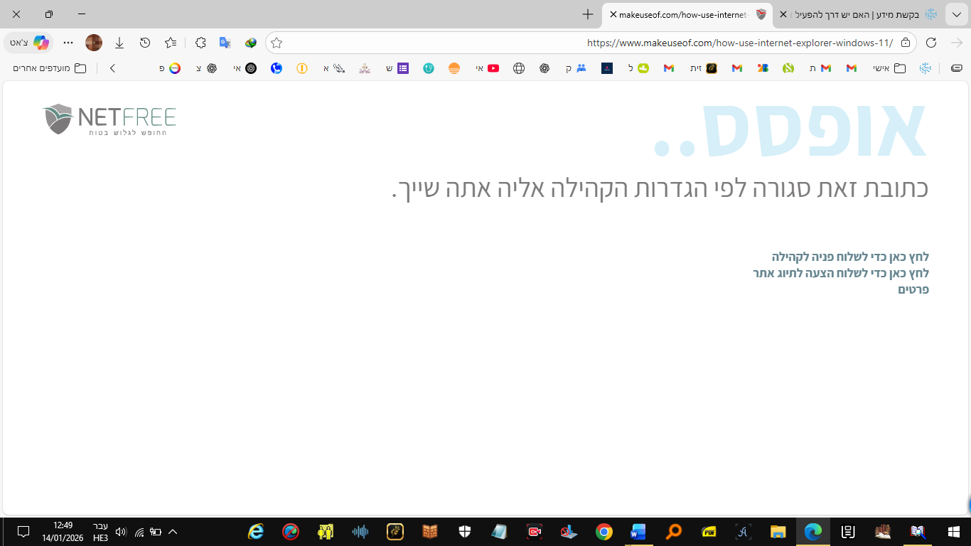

                  @ששמעון
                  https://www.makeuseof.com/how-use-internet-explorer-windows-11/
                  ששמעוןש תגובה 1 תגובה אחרונה
                  • E ejay
                    @ששמעון
                    ששמעוןש מנותק
                    ששמעוןש מנותק
                    ששמעון
                    כתב נערך לאחרונה על ידי ששמעון
                    אני משער שאתה מתכוין לתוסף שמפעיל את IE בוינ' 11 באדג', אבל אני חושב שזה לא יפתור את הבעיה שלי, כיון שכבר ניסיתי בעבר כגון זה וזה לא נפתח.
                    הבעיה אצלי היא = איך אני גורם לסרבר הזה להיפתח מקומית עם הIE במחשב?
