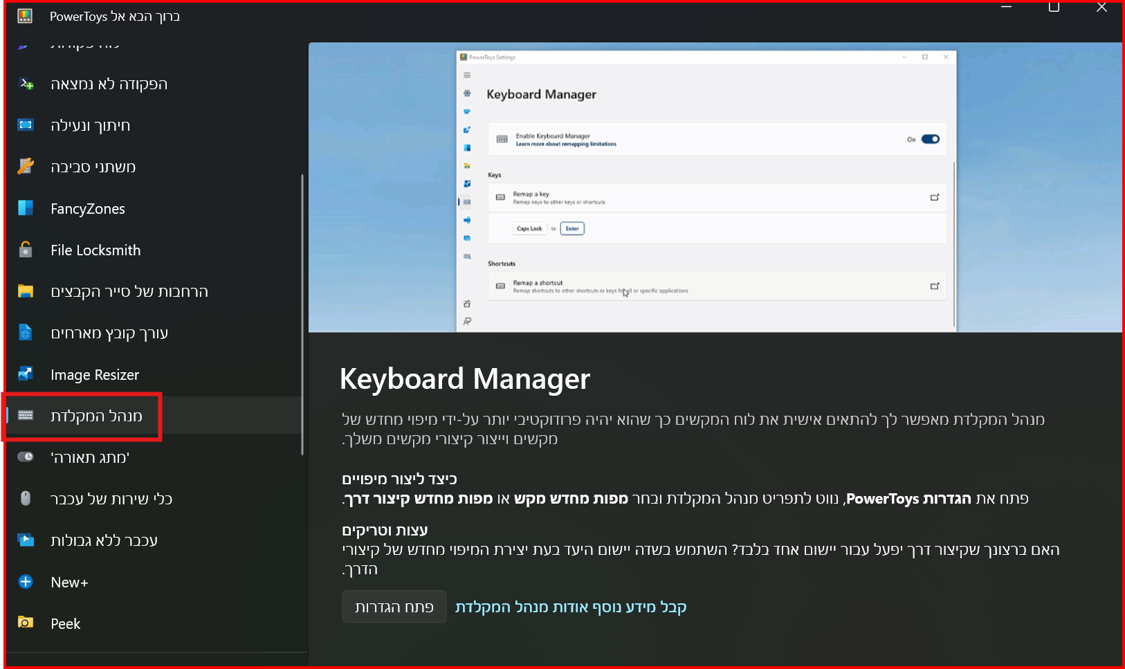

    @הנדימן אני מבין
    אם אתה רוצה לשנות שליטה של מקשים ספציפיים תוכל להשתמש בPowerToys של מייקרוסופוט
    תוכל להוריד מהחנות של מייקרוסופט או מעמוד הפרוייקט בגיטאהב

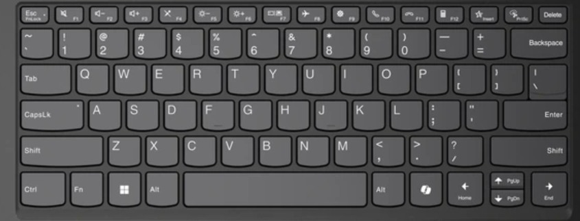

              זה צילום של המקלדת:
              מה שאני רוצה זה להחליף את אחד המקשים העליונים שאין לי בהם צורך, שיהיה לעצירה/הפעלה של מדיה.
              מקווה שעכשיו זה יותר ברור...

                    @הנדימן כמו שכתב לך @במה, תוריד את תוכנת powertoys מכאן, תתקין אותה, שם יש לך אפשרות של מנהל המקלדת
                    תפעיל את זה ותעשה לפי ההוראות, זה עובד.
