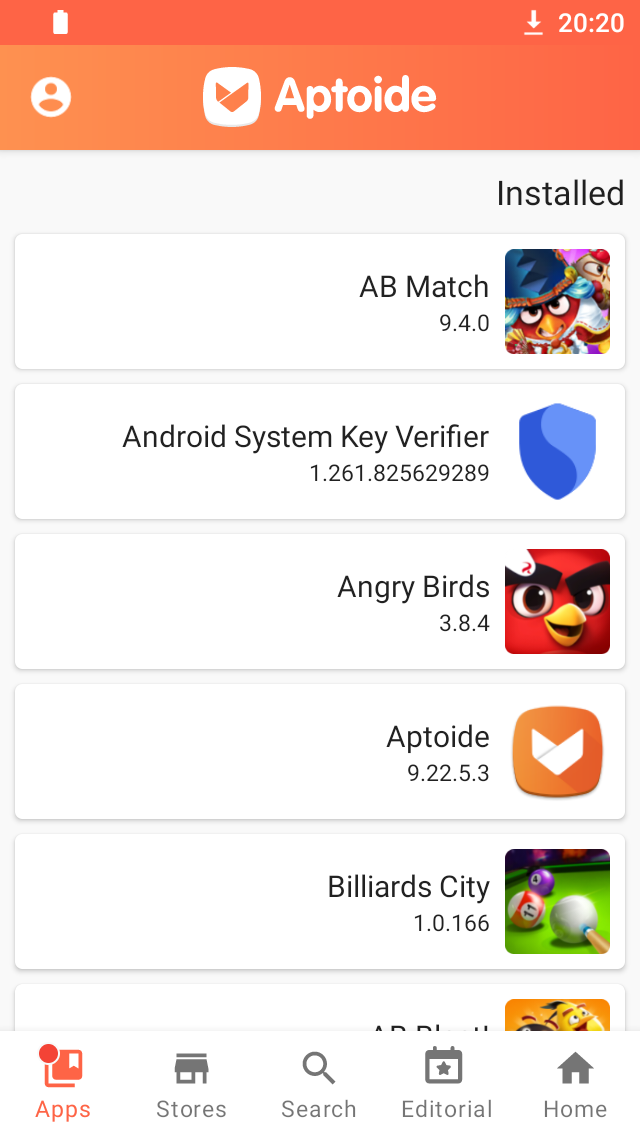

    • יאיר דניאלי יאיר דניאל
      תודה ל@כל המגיבים - אין לי רוט - זה M36 עם הגירסא הכשרה.
      @קראנץ-ונילה - אצלי זה לא נראה כך בגיבוי אפליקציה
