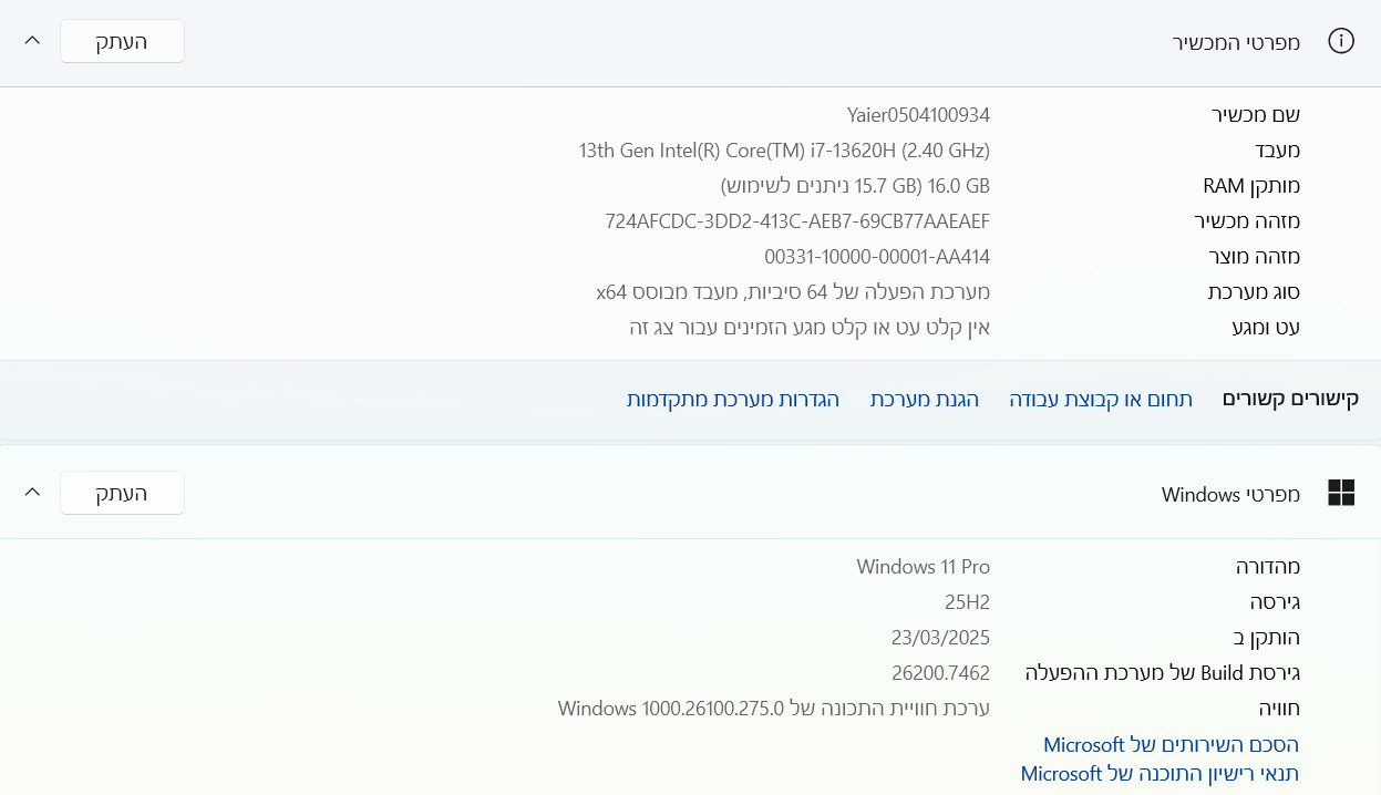

            יאיר י.
            @a.y.f. דגם המחשב שלי :
            זה הקישור למחשב שיש לי
            a.y.f.A תגובה 1 תגובה אחרונה
            • י יאיר י.
              a.y.f.A מנותק
              a.y.f.A מנותק
              a.y.f.
              @יאיר-י. תכנס לכאן:
              https://pcsupport.lenovo.com/il/he/products/laptops-and-netbooks/gaming-series/loq-15irh8/downloads
              העיקר להיות בשמחה תמיד
              • a.y.f.A a.y.f.
                @יאיר-י. תכנס לכאן:
                יאיר י.
                כתב נערך לאחרונה על ידי יאיר י.
                @a.y.f. תודה, עדכנתי מקווה שזה יעזור
