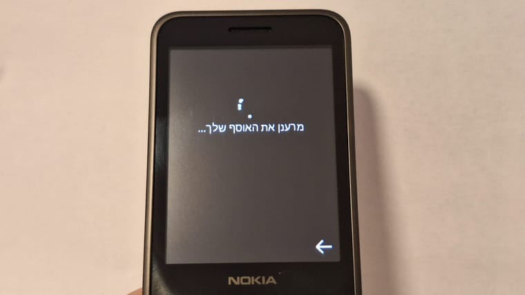

    במכשירי נוקיה הפשוטים כמו נוקיה 235, 220, 215, 105 ו-110 מהשנים 2024-2025, קורה לא מעט מצב שבו המכשיר נתקע, לא מגיב כמו שצריך, או שהנגן פשוט “חושב” ולא נכנס. לוחצים על הנגן, מחכים… וכלום לא קורה.

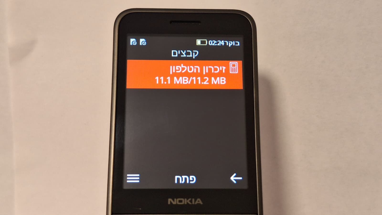

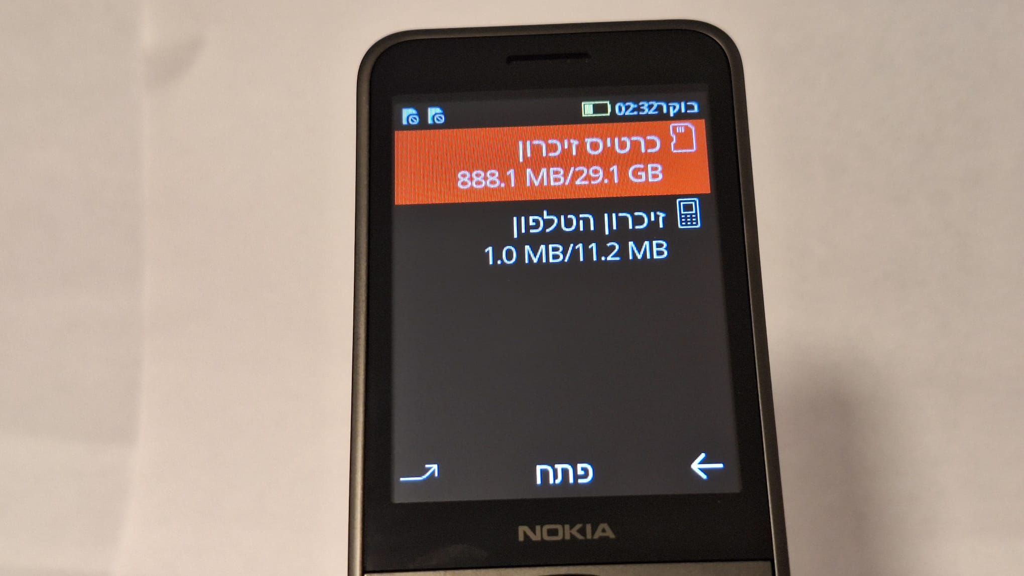

    לרוב המכשירים האלו כשתיכנסו ל"קבצים", תראו זיכרון מכשיר בסביבות 11.2MB בלבד. מספיק שמצלמים כמה תמונות, אולי וידאו אחד או שניים טיפה ארוכים, והזיכרון מתמלא במהירות. כמו כל מכשיר – כשאין זיכרון פנוי, המערכת מתחילה לעבוד לאט, להיתקע ולא להגיב.
    מה כן כדאי לעשות?
    להיכנס ל-"קבצים" ו - "זיכרון הטלפון"
    סביר להניח שתראו שהזיכרון מלא או כמעט מלא.
    למחוק תמונות, סרטונים או קבצים מיותרים שנשמרו בזיכרון המכשיר.

    להכניס למכשיר כרטיס זיכרון (MicroSD) עד 32GB זה בדיוק מה שמכשירי נוקיה האלו מיועדים אליו.
    לאחר הכנסת הכרטיס:

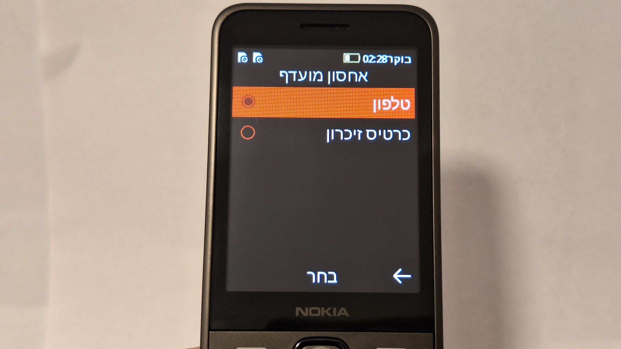

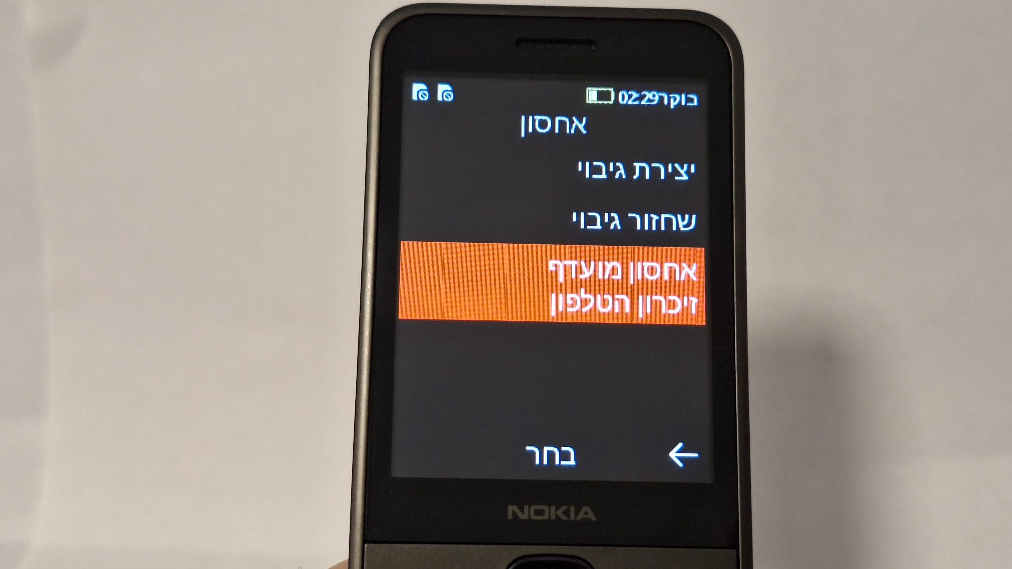

    להיכנס ל־ "הגדרות" - "אחסון" - "אחסון מועדף"
    להגדיר שכרטיס הזיכרון הוא ברירת המחדל לשמירת קבצים

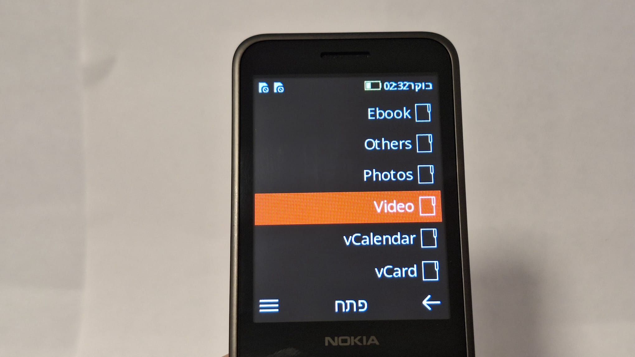

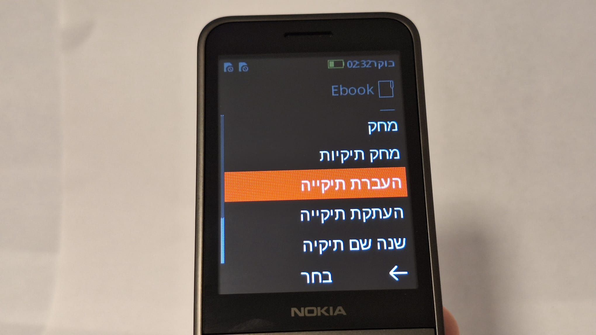

    לחזור ל־ "קבצים" - "זיכרון הטלפון"
    להעביר את כל התמונות והווידאו שצולמו ונמצאים על זיכרון המכשיר אל כרטיס הזיכרון
    (אני ממליץ לפתוח תיקייה חדשה, בשם חדש בכרטיס הזיכרון לפני הפעולה הזאת ולהעביר לשם)
