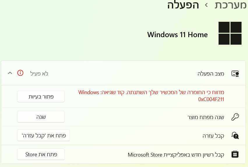

    קניתי מחשב חדש עם וינדוס 11. בשביל לשנות רקע הוא דורש להפעיל את וינדוס. אני מגיע למסך כזה: f467dcde-e36d-4891-bbff-213db79896e9-image.png למה זה קרה? מה אפשר לעשות?

    @חייםc תפעיל באמצעות mas
    כדי להפעיל באמצעות mas יש לפתוח את powershell כמנהל
    ולהריץ את הפקודה
    irm https://get.activated.win | iex
    בתפריט שיפתח יש לבחור 1,
    לחכות שיסיים וזהו ווינדוס מופעל.
    מצריך אינטרנט קיימת גרסה אופליין.

          @חייםc אני יכול להסביר לך מה לעשות
          תכתוב בחיפוש של ווינדוס "powershell" קליק ימני ו"הפעל כמנהל"
          ותריץ את הפקודה הנ"ל
          ותקיש 1 בתפריט שיפתח ותחכה לסיום
          אם יש שאלות תשאל

            זה לא משהו שהמוכר היה אמור לעשות? ומה זה "החומרה השתנתה"?

              @חייםc הוא כן היה צריך לעשות את זה
              החומרה השתנתה זה כנראה כי הוא התקין ווינדוס 11 לבד
