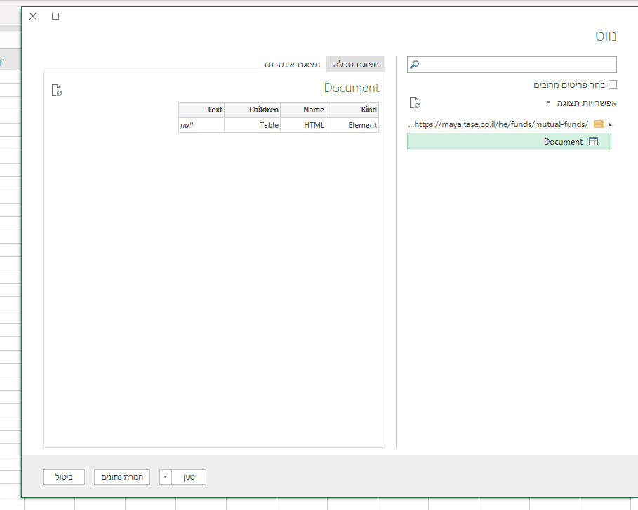

      אבל בכלל לא הבנתי איך עשית את זה, עשיתי כמוך והוא לא מצא לי שום טבלה!
        מענין לשמוע
        לי הוא מוצא רק את זה.
        איפה אני טועה?
            איפה אני טועה?
            אופיר123
            @מענין-לשמוע תלחץ על Table זה לא פותח לך את הטבלה שאתה צריך?
            • א אופיר123
              מענין לשמוע
              @אופיר123
              זה לא כפתור לחיץ, זה נתונים שהוא מקבל מהאתר.
              אבל איך שהוא @i-believe כן הצליח,לא יודע איך...

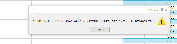

                      מענין לשמוע
                      @I-believe
                      אני דוקא הצלחתי.
                      איפה נתקעת?
