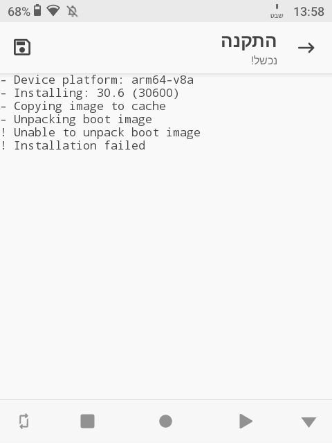

  • מ מם שין
    @מגנוס-קרלסן נסיתי סקאטר אחר וsp flash טוען שזה הסקאטר אבל המגיסק עושה נכשל

          מם שין
          @נחלס-דון נכון אבל איך יש לי את הboot המקורי?
          הבנתי שאפשר להוציא אותו דרך sp flash ובשביל זה צריך סקאטר
          ואני לא מצליח אחרי שאני מוציא את הboot המגיסק עושה נכשל כשאני משריש אותו

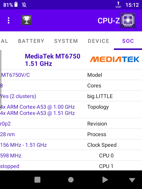

              מם שין
              @נחלס-דון שאבתי דרך sp עם סקאטרmt6750 נסיתי גם עם mt6755 אבל הsp טען שזה לא זה אלא mt6750

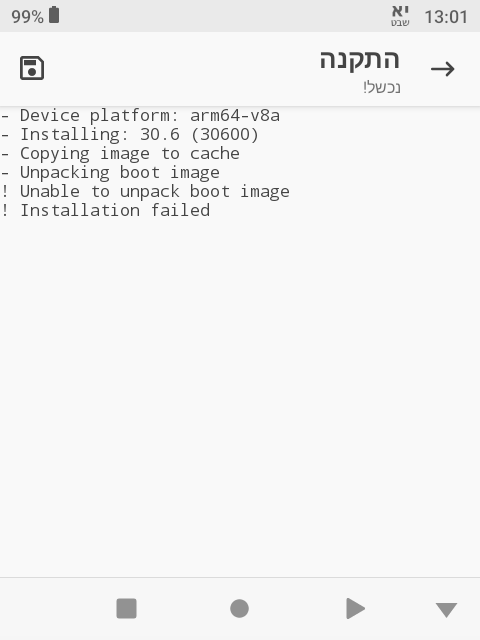

                • מ מם שין
                  הנה זה הboot ששאבתי
                  boot.img
                  @נחלס-דון
                  @נוחעם-fm
                  @מגנוס-קרלסן
                  זה טוב? על זה זה עושה נכשל
                  נחלס דון
                  #34
                  @מם-שין הקובץ פגום, תנסה לחלץ שוב.

                            @נוחעם-FM
                            כן ניסיתי כמה פעמים וזה נכשל וכשאני מנסה לפתוח את הקובץ במחשב כתוב שקובץ תמונת דיסק פגום
                            מגיסק 30
                            • מ מם שין
                              @נוחעם-FM

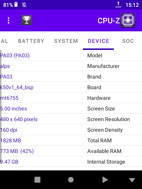

                                  ההסבר היחיד שיש לי זה שזה לא הסקאטר הנכון אע"פ שהsp אומר שmt6750 הנכון
                                  אבל באפליקציית אנדרואיד אסיסטנט זה אומר סקאטר אחר mt6755 ובאפליקציית cpu z כתוב במודל את הסקאטר שניסיתי ובhardware זה אומר mt6755
