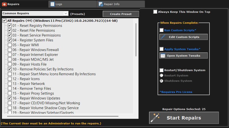

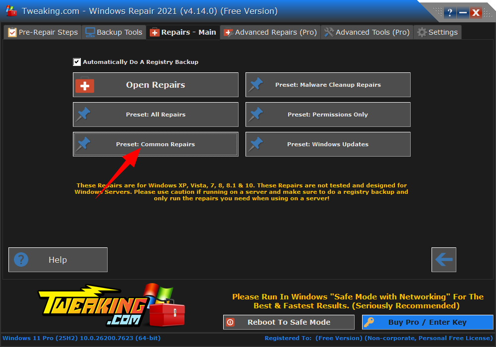

              a.y.f.
              #38
              @aiib תנסה משהו יותר מתקדם.
              פה חושב מאוד לעשות נקודת שחזור אם עוד לא עשית.
              תוריד מכאן את התוכנה :
              https://www.tweaking.com/
              ולאחר ההתקנה תעלה בSAFE MODE ותבחר ב:
              ותפעיל רק את אלה שמסומנים והשאר תבטל את הסימון:
              העיקר להיות בשמחה תמיד

              • a.y.f.A a.y.f.
