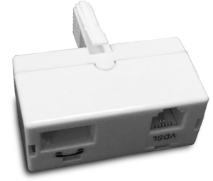

    שאלתי בעבר:
    כבר תקופה ארוכה שיש לי בעיה בבית, ובאו מים עד נפש:
    האינטרנט והקו טלפון לא מסתדרים ביחד.
    יש לי תשתית של בזק שעל זה יש קו בזק ואינטרנט מ 019.
    לפני כחצי שנה התחיל האינטרנט לקרוס בכל פעם שהטלפון בשימוש.
    תקשרנו קצת עם בזק וקצת עם 019 (שכל אחד מפנה לשני כמובן), החלפנו מתאמים / שקעים / חוטים וכו'.
    מישהו מכיר בעיה כזו? יש פיתרון שאני יכול לעשות?
    ובכן, בהשגחה פרטית מצאתי את הבעיה ואת הפיתרון, בלי שום התעסקות עם חברות תקשורת וכו'.
    גילית את זה בביקור אצל לקוח לבדוק איזשהו עבודה, שהייתה קשורה בין היתר לענייני מיקומים של תקשורת וכו'.
    בתוך הדברים הוא אמר לי שהיה לו טכנאי בבית, שציין לו שלא כדאי להתקין את הטלפון ישירות לשקע, אלא דרך פילטר, אחרת זה עלול לעשות לו בעיות עם האינטרנט. (האינטרנט חייב בכל מקרה פילטר, כי החיבור בשקע לא מתאים).
    קניתי פילטר כזה, חיברתי את הטלפון אליו,
    וראו זה פלא: וגר זאב עם כבש! האינטרנט והטלפון התחילו להסתדר יופי...
    לא האמנתי שהפיתרון היה ככה מתחת לאף שלי, אבל זה פשוט עבד!
