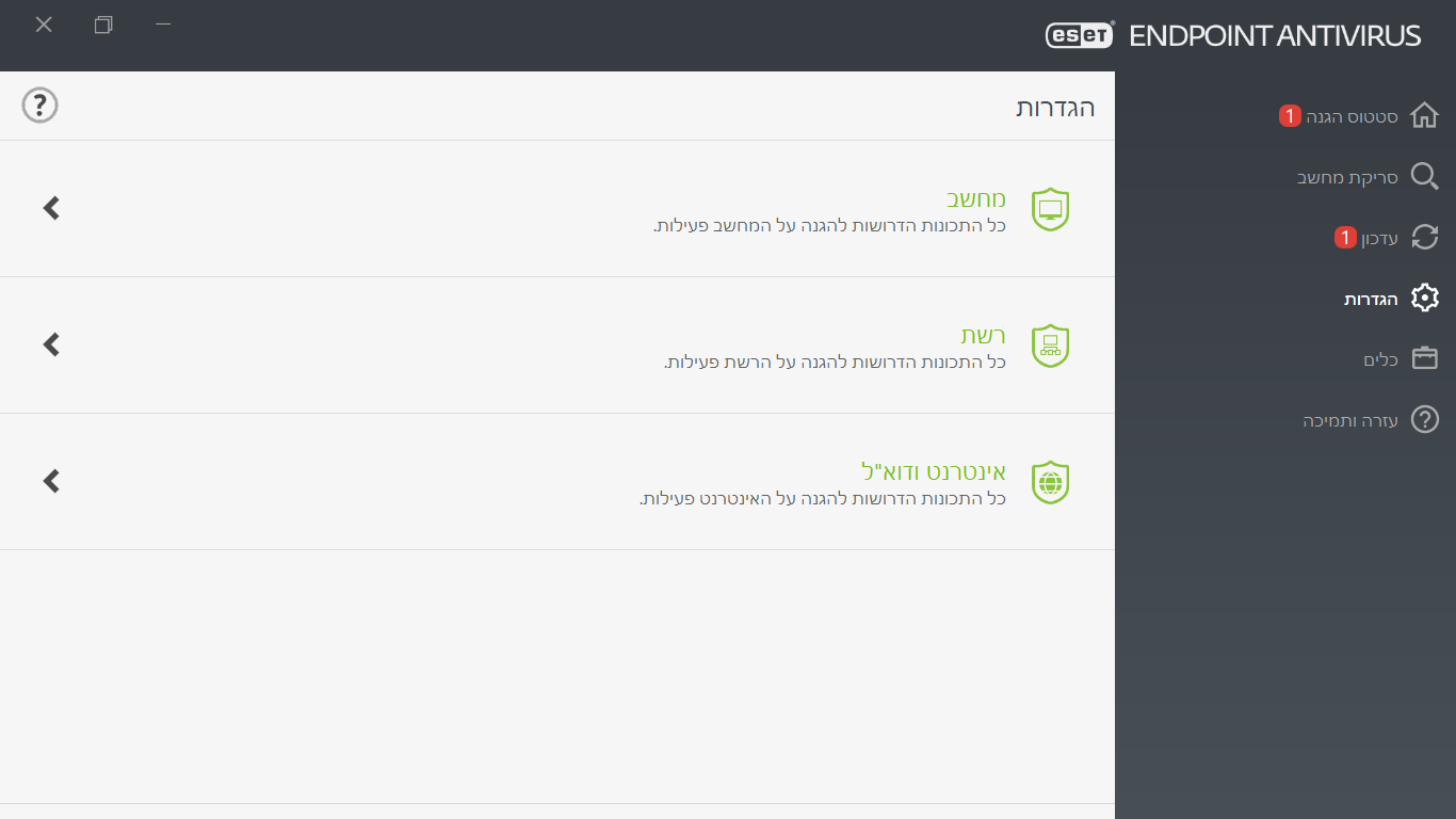

                זאביק
                @יוסי-מחשבים היכן נמצא "הגדרות מתקדמות"?
                ו תגובה 1 תגובה אחרונה
                • ז זאביק
                  ו מנותק
                  ו מנותק
                  וואס איז נעייס
                  @זאביק תלחץ על F5
                  ז תגובה 1 תגובה אחרונה
                  • ו וואס איז נעייס
                    @זאביק תלחץ על F5
                    ז מנותק
                    ז מנותק
                    זאביק
                    @וואס-איז-נעייס תודה רבה!!
