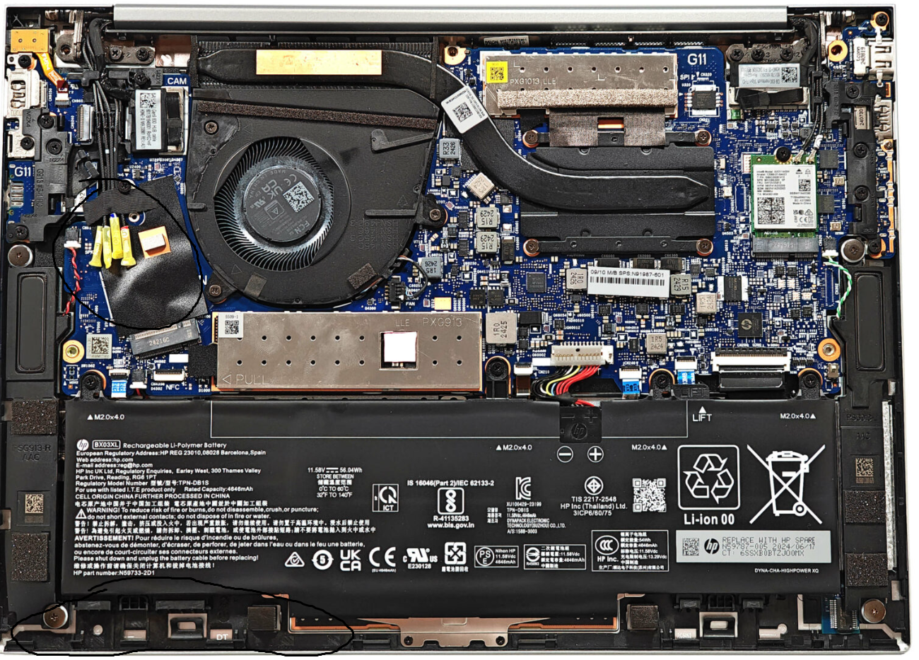

                @ejay סימנתי בעיגול את המודם האלחוטי שאותו אני יכול להעביר מהG11 או לקנות בנוסף הכבלים שיוצאים ממנו יש 4 מתוכם חלק הולכים לאנטנות למסך וחלק למה שצילמתי למטה שזה חלק שיש הבדל בגדלים בין G10 14 אינץ לG11 13.3 אינץ
                  אהרון שלום
                  עוד משהו העברתי כמה פעמים מודם בין מחשבים ולא תמיד המחשב זיהה אותו ההיתי בודק את זה לפני אם המחשב שלך תומך לשבב הזה

                    המחשב תומך דווקא במודם הזה בHP G10-G11
                      אהרון שלום
                      כן אבל אתה מחליף לחלק אחר
                      לדוגמא היה לחבר מחשב עלית בוק שתמך במודם ולא היה לו את השבב הבאתי לו שבב ממחשב אחר ולא עבד אפילו אחרי עדכון ביוס המחשב סירב לקלוט אותו
                      הבאתי לו עוד שבב אחר והוא בדק לפני שזה מתאים לו וזה עבד לו מצוין

                        כנראה לא הבנת את מה שאמרתי הכוונה שזה הכרטיס האלחוטי שHP תומך זה לא האנטנה שאותה באמת צריך לבדוק שהוא בסדר בכל אופן תודה על עצתך

                                לא הבנתי אבל אם כן מה לקנות לפי דבריך כיון שהגודל צריך להיות תואם וגם החיבורים...
                                  אהרון שלום
                                  זה אמור לעבוד לך עם שתים מהם נסה לצלם את הסימונים על הקצה הצהוב
                                  אני גם שמתי על מחשב כמו שלך G9 ועבד מצוין
                                  אני מקוה שהבנתי נכון
