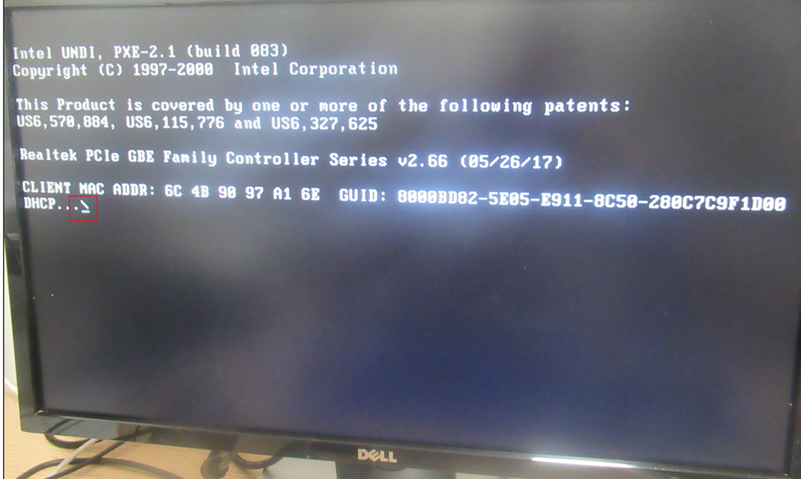

          בנתיים צירפתי פה צילום מסך. כי לפתע המחשב החשיך והראה את הקודים המוזרים האלו. (מה שמוקף בריבוע אדום זה קו מוזר שמסתובב סביב עצמו ללא הפסקה)

            @עויזר מחילה מכבודם של הטכנאים אבל הם נשמעים יותר כמו החבר שיודע להתקין וורד מאשר טכנאי מקצועי
            כרגע המצב הוא שהביוס דילג משום מה על הדיסק ומנסה לאתחל את המחשב מהרשת
            או שהלך הדיסק (ואז טכנאי טוב היה עולה על זה מהר מאוד בבדיקה קצרה שהדיסק גוסס) או שמשהו מפריע \ הפריע לו - אולי בעיה בספק כוח, זכרונות ה ram, המעבד (בדקו לו טמפרטורות?) והלוח אם עצמו
            בתור התחלה תבדוק אם הכונן מזוהה בביוס אחר כך נבין איך להתקדם

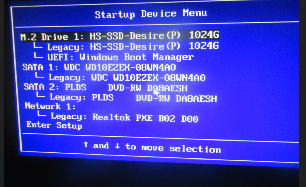

                אלישע מואב 0
                @עויזר כתב בעזרה | המחשב הלך פייפ'ן ?:
                "תבדוק אם הכונן מזוהה בביוס" - איך עושים את זה? (בדיקת דם?... CT?...)
                בהפעלה תלחץ F12 או F2 אם זה דל
                ותנסה לראותש ם אם הוא מציג בבוט קונפיגרציה או כל שם אחר דיסק

                        המחשב לא מצליח להידלק
                        אבל בנתיים זה אחרי לחיצה על ה-F12 @אלישע-מואב-0

                          מתכנת חובב
                          @עויזר הדיסק מזוהה
                          תרד לשורה השלישית ואנטר
